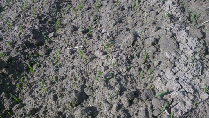

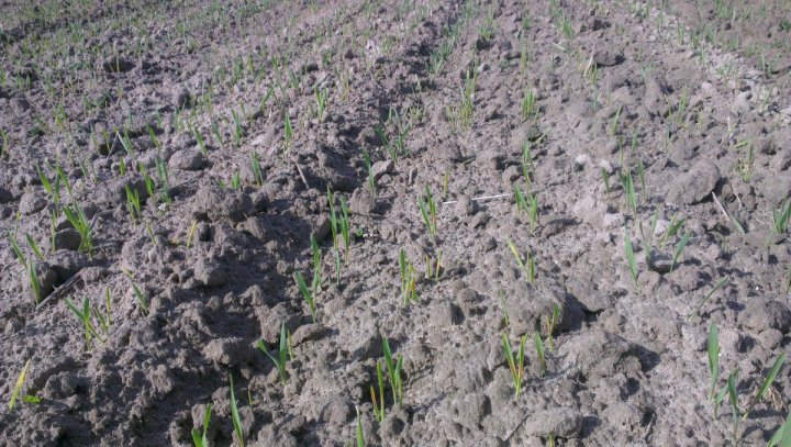

Witam, w tym roku zmieniłem siewnik i chyba trochę za głęboko posiałem jęczmień jary. NA jednym kawałku po trzech tygodniach jęczmiń równo powychodził tylko na końcach oraz na stykach przejazdów, w pozostałych miejscach wychodzi bardzo słabo, a jak już wyjdzie to jest zółty. Ten który wygląda dobrze ma już 2 listki. Mam pytanie czy można jakoś mu pomóc, uprzedzając pytania materiał kwalifikowany siła kiełkowania coś ok 98%. Jak ktoś tak miał niech się wypowie. Gleby nie są cięzkie, tzn nie są to gliny, klasa III-IV.
Jak to nic nie będzie? Przecież już coś jest - osłabione wschody. Przygotuj się na słabsze krzewienie, roślina siana za głęboko zamiast od razu się krzewić wytwarza sobie drugi węzeł krzewienia tuż pod powierzchnią ziemi. Powoduje to osłabienie roślin. Do 3 liścia roślina nie pobiera składników przez korzenie a zapasy z ziarniaka kiedyś się wyczerpują.
Ale ogólnie bez paniki. Obserwuj co się dzieje i jak wzejdzie dopomóż mu odżywkami, siarczan magnezu, mocznik.
