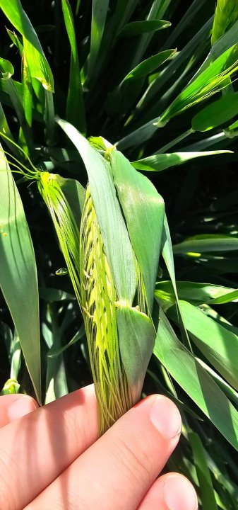

Jakubus
Czy w takiej fazie moge jescze wykonać zabieg skracania. Moddus w dawce 0.1-0.15l/ha ? Nie zaszkodzi ? Ostatnie skracanie było 12 kwietnia T1 iR1. Poszedł Unix 0.53kg/ha + Puro 50EW 0.27l/ha + 0.53kg/ha MedaxMax.

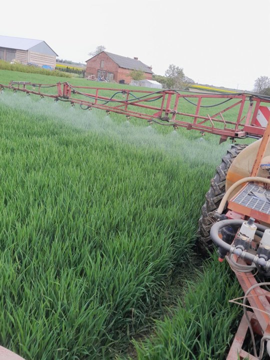

Właśnie robię zabieg. Priaxor 0,75, tebukonazol 0,5, mospilan 0,2, siarczan 10kg
