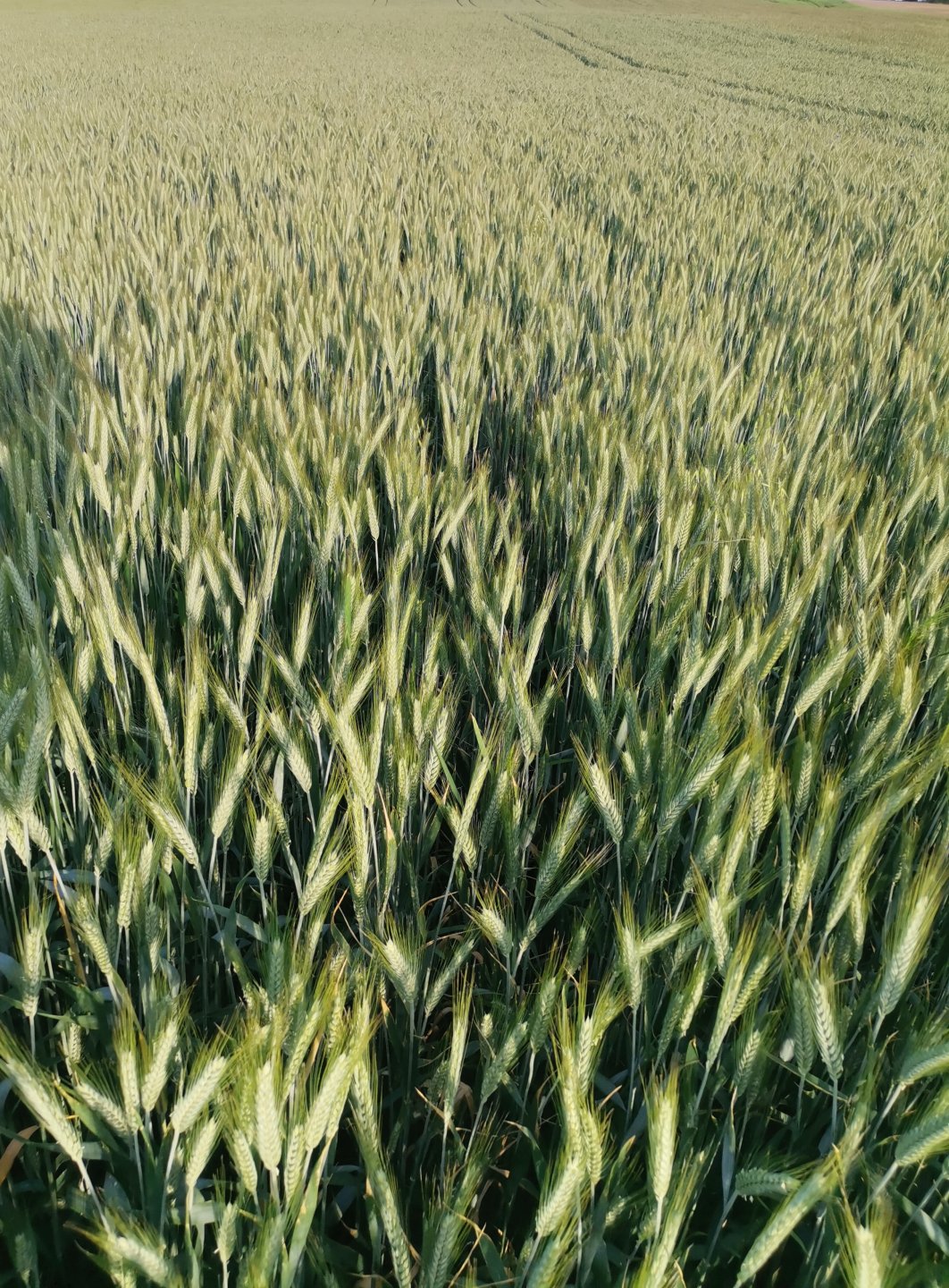

Tak wyglądał Probus na IV klasie przy ubogim nawożeniu
1 godzinę temu, Gromi napisał:
U mnie Probus bez skracania miał ok 110 cm wysokości.
Sama 4 klasa ? Ładne się wydaje ile dostało azotu i czym więcej nawożone bo ubogie to różnie można myśleć dla każdego znacz co innego no i ile sypnęło ?

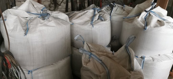

Panowie miało być o szykowaniu Tadeusa do siewu , ale po przeważeniu bigbagów wyszło że jednak wszystko się zmieniło , pisałem że Tadeus sypał do 7,5tony bo między innymi na przyczepie Niemcy napisali 8,5t ładowności to założyłem że jest mniej , w rzeczywistości było 15 BB po 550 kg czyli z hektara dał 8,25 tony oczywiście z tego jednego pola , żeby nie było , dla mnie rewelacja !!!
