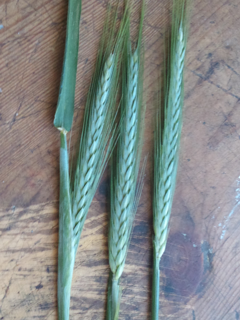

mam odmiane trismart i pytanie jest w fazie gdzieś koło 57 czy moge polecić z fungcydem jeszcze albo jutro czy po deszczach woj lodzkie i czy może być artea czy już za póżno ? bo już kłos prawie cały wysdzedł
Jak co niektóre kłosy już kwitną to mogę jechać T2 czy czekać po okwitnieciu? Podczas ostatnich upałów wszystko niesamowicie urosło do tego jeszcze robactwa bardzo dużo.
Absolutnie nie , czekaj aż skończy kwitnąć.
Żyta i pszenżyta nie pryskamy kwitnącego.
W przeciwieństwie do pszenicy dla której termin T3 przypada na kwitnięcie.
A co sie może stać skoro pszenicy nic?
pszenica jest samopylna ,
żyto obcopylne
pszenżyto jako połączenie tych dwóch gatunków jest częściowo obcopylne
Tak jak napisał @krychu po spóźnionym oprysku kłosy będą szczerbate
Jak jest duża presja chorób poczekaj jak skończy kwitnąć i wtedy do boju

czym moge popryskać przelnżyto na choroby w fazie 59 około segurisem dczy lepiej prosaro a może artea pomocy ?
Mówisz trochę o zupełnie innej klasie fungicydów. Z tych które wymieniłeś artea wypada słabo wręcz. Prosaro jest zalecane na T3. Seguris jest zalecany na T2 co nie znaczy że we wcześniejszych lub późniejszych terminach będzie słabszy. Z tych środków seguris jest najlepszy, tylko w kłoszeniu chyba nie ma konieczności aplikacji takiego fungicydu, możliwe że i artea da radę a nawet to prawdopodobne. Jeżeli pszenżyto się kłosi ale jeszcze nie ma kwitnienia to ostatni właściwy moment na aplikacje fungicydu. Jak zacznie kwitnąc absolutnie nie pryskać.
