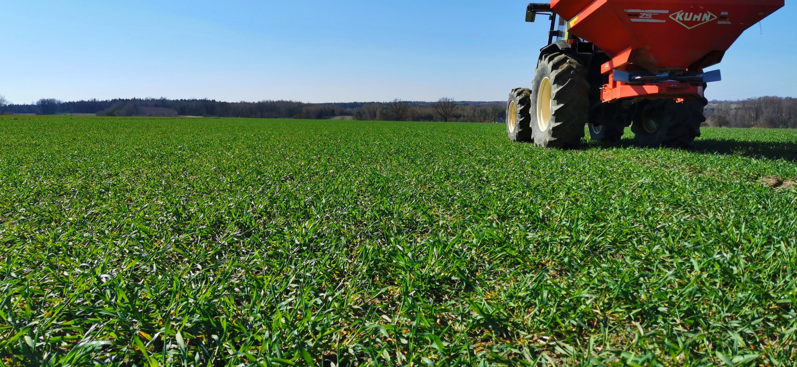

Pszenżyto Tadeus N2 dane , trzeba powiedzieć że w zeszłym roku najlepsza u mnie odmiana  a i w tym roku względem innych pszenżyt najlepiej wygląda i faktycznie już strzela w źdźbło !
