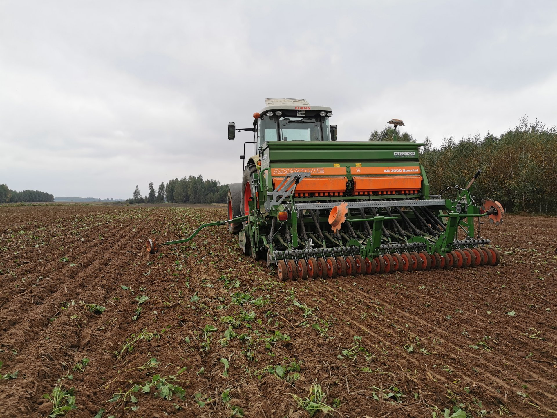

Miało być 280 szt ale poślizg koła widać był spory a nie uwzględniłem w próbie
Choć powierzchni pola też pewien być nie mogę bo miedze jak paragraf 2,5km długie.
Stanowisko po łubinie.
Powinno być ok, zwłaszcza przy tak wczesnym siewie
