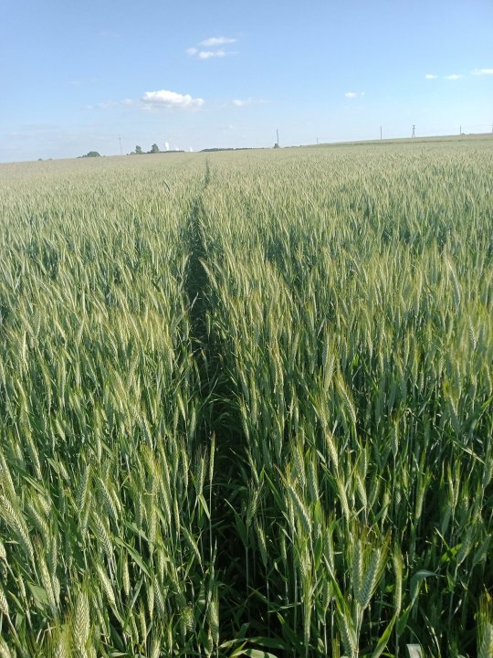

Panowie co to jest za trawka rośnie głównie na górkach i największych piachach
Tu w pszenżycie
Tomka oścista kwasna ziemia?? Zrob badanie, bo zapewne pH niskie
Edytowane przez Kubawww
myślałem że tomka ma takie wiechy podobne do owsa tylko małe i się czepiają do ubrania ,a faktycznie rośnie to na takich ugorach gdzie chyba jest kwas choć był dany dolomit tylko pewnie jeszcze nie działa
Na wiosnę trzeba było popryskać tolurex 500 sc i Tomka oścista znika .
Ale tak jak koledzy piszą wapno wapno to podstawa

Kiedy najlepiej zrobić T3 w pszenżycie? Teraz widzę pylniki wyrzuciło , czy jest sens podczas suszy na taki zabieg ?  Ewentualnie czym ? Na T2 było azoksy + tebu
A jakby tak dać sam tiofonat
Strasznie sucho może nie ale sucho
Tylko koledzy w temacie o pszenicy radzą zrezygnować podczas suszy z triazoli
W domu mam metkonazol
Moje gringo , robić coś z nim jeszcze ? Znaczy T3 , cudów nie będzie może z 5 jeśli dopisze deszcz
