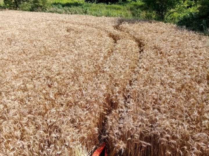

macie jakieś przecieki po ile pszenżyto będzie w żniwa ? rzepak 2500 zł tona pszenica 850 zł podobno ale o pszenżycie cicho
650 zł by mnie w żniwa pasowało bo na debecie jadę

3 godziny temu, Cebulj napisał:
Rotondo 2b będzie 12 ton? @krilan06
Z 13 kwietnia
Razem z przyczepami i ciągnikiem

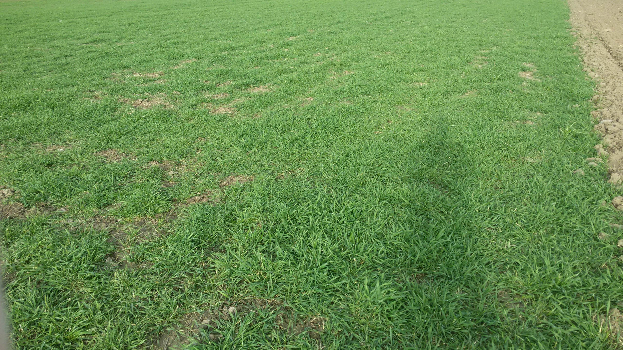

16 minut temu, jasiuhonda napisał:
Te białe plamy To rzyb czy pozostałość po nim? T1 tydz ku en temu
Co to za gwarą piszesz 🤔
