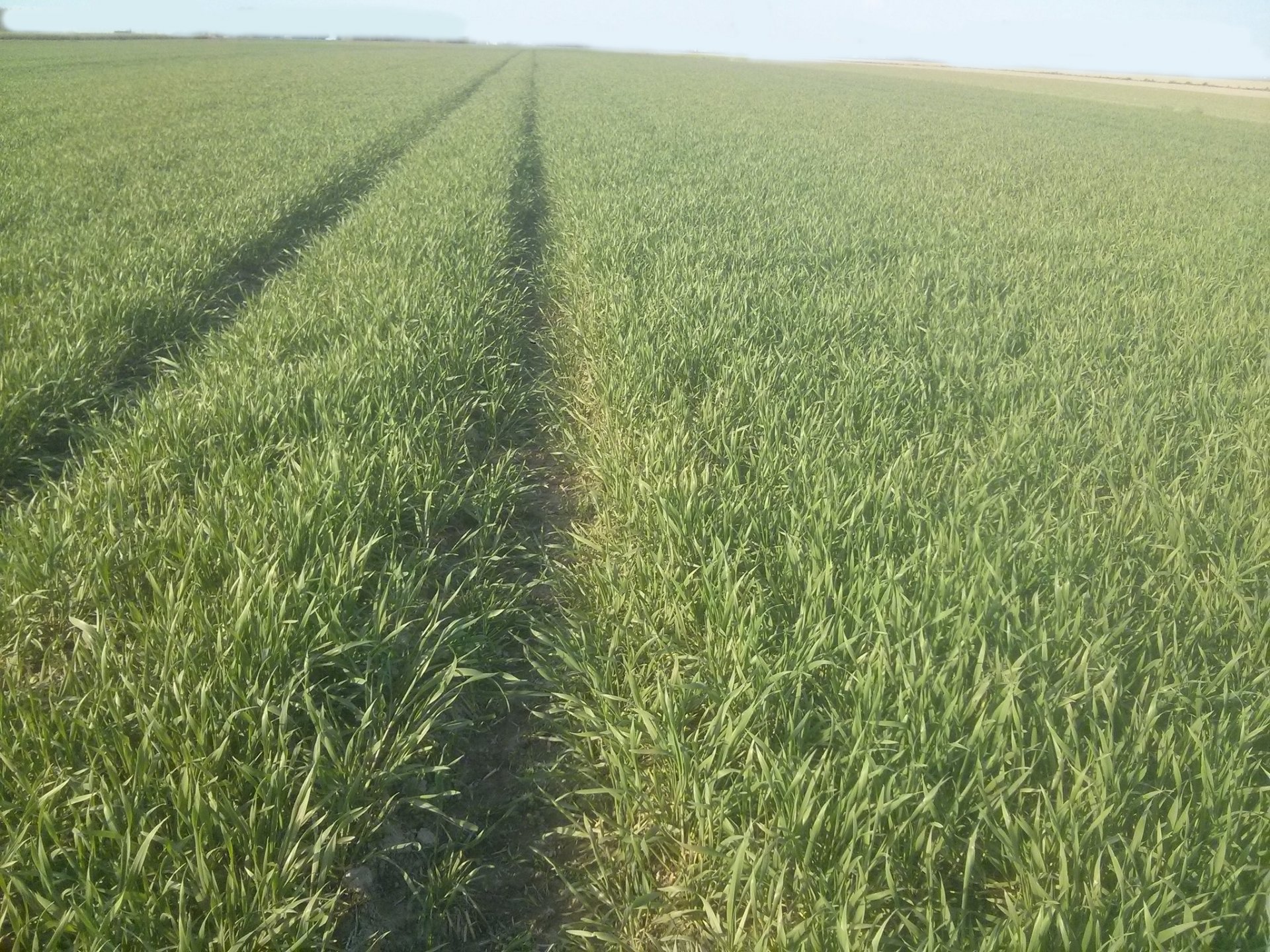

Panowie pszenżyto ustoji bez skracania przy 145kg n? Narazie wygląda ok odmiany orinoco avocado i Rotondo. Obecnie jest w fazie 2 kolanka niestety dziaj nie mogę opryskać a następne okienko chyba pod koniec przyszłego tygodnia. Mam kupiony zamiennik modusa pewnie za tydzień będzie na niego za późno?
Przy 145 kg N to już loteria, jeden rabin powie tak, inny nie.

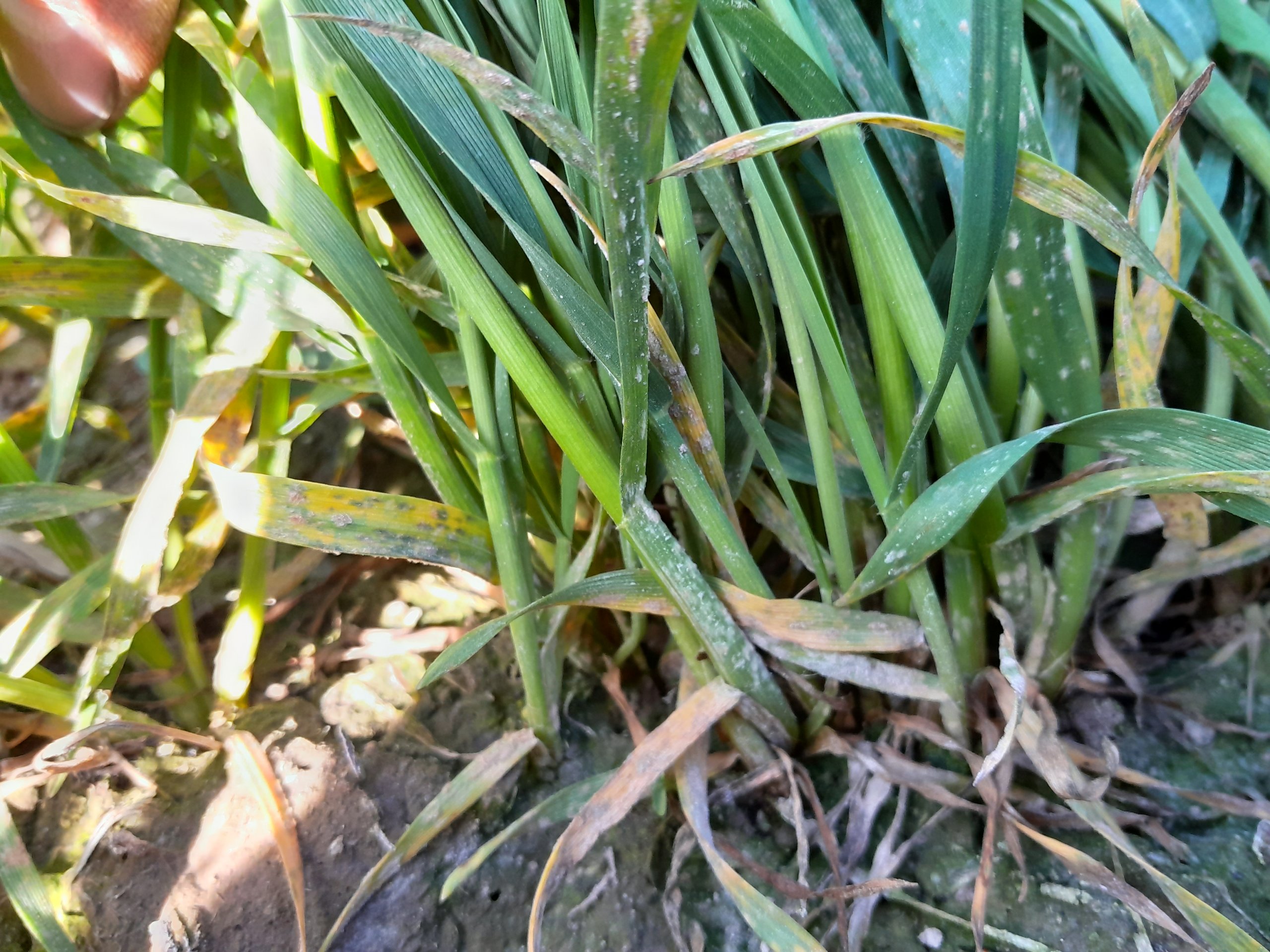

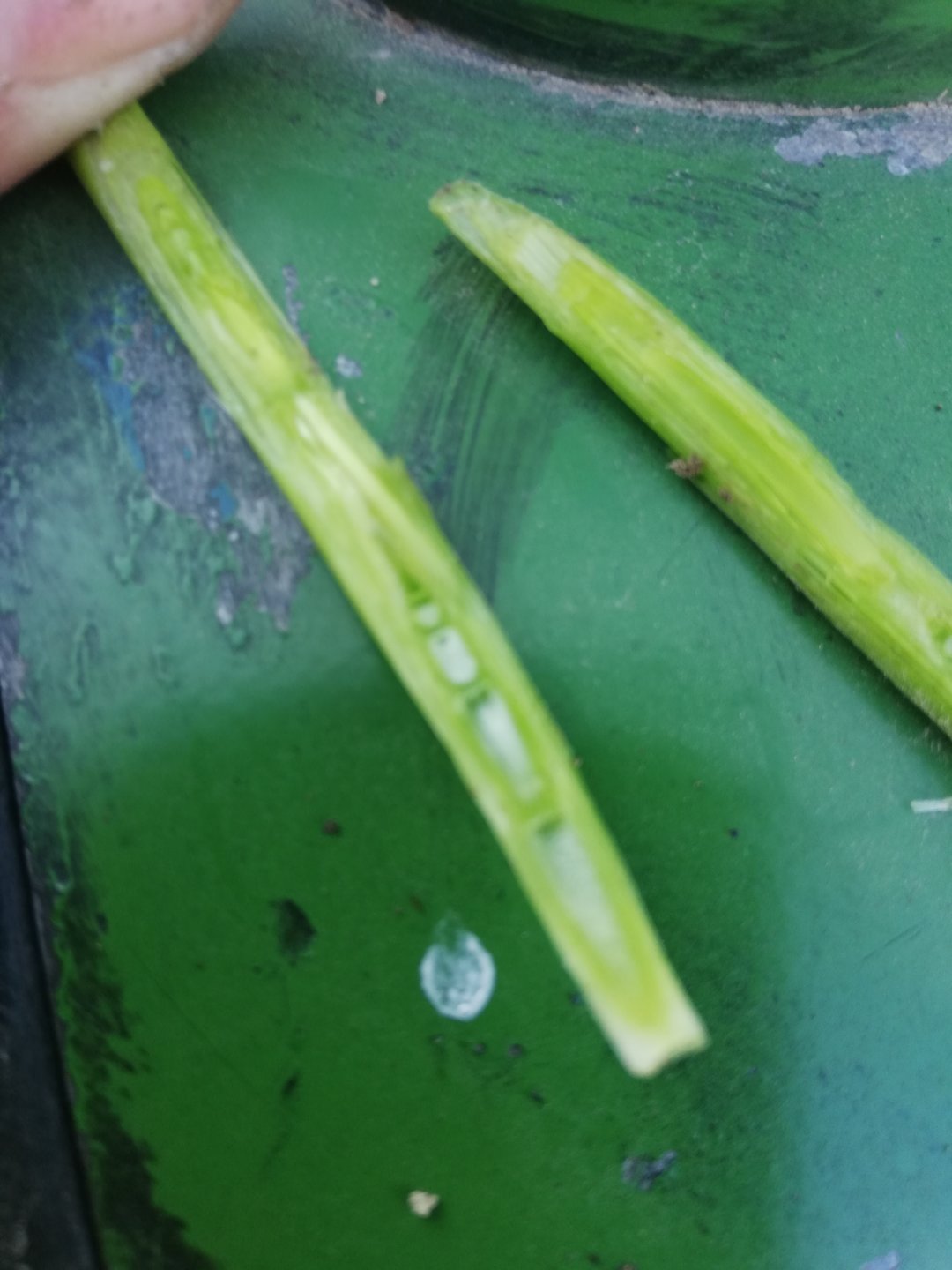

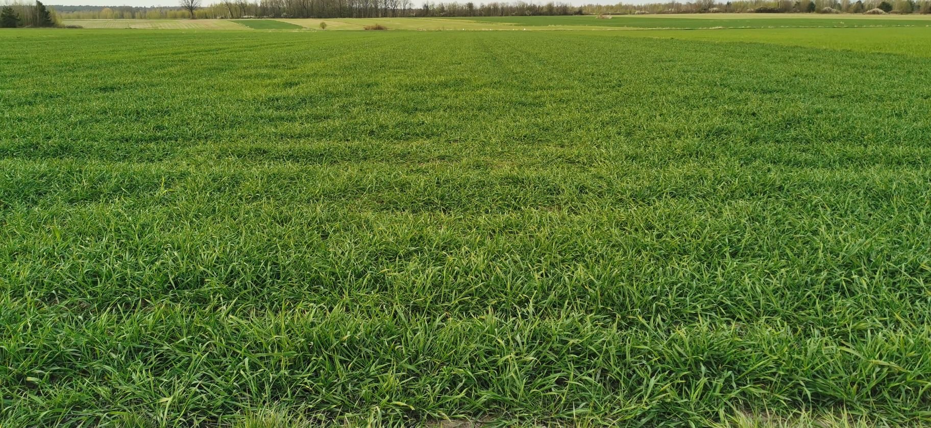

@pop129 pytałeś czy zdrowe pszenżyto.
Myślałem że tak bo patrzyłem na najgęściejszym kawałku i jest super. Tylko że przed samymi chłodami poszło 100ml kendo.
Efekt na pierwszym zdjęciu.
Na drugim pszenżyto z 1/3 obsady tego ładnego a tam taki syf.  Fungicyd poszedł wczoraj.

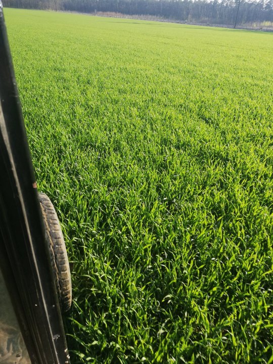

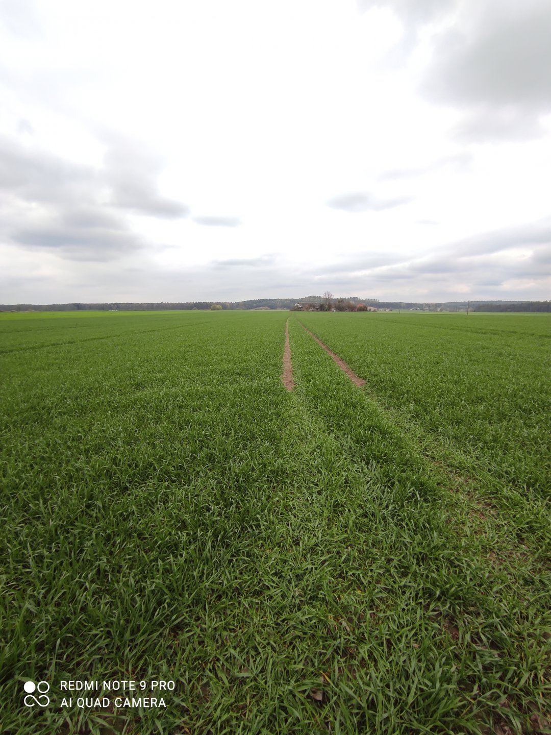

Dzięki za informacje, kurcze, rzeczywiście mocno porażone. U mnie jest trochę mączniaka, ale niewiele, szczególnie na uwrociach, gdzie więcej azotu poszło i jest gęstsze ale tragedii nie ma. Jednak nie będę już odciągał, T1 jadę w następnym tygodniu, o ile warunki pozwolą, na ten moment widzę okienko we wtorek. Zdjęcie z dzisiaj, z działki, gdzie na jesieni bardzo mocno się męczyło, w sumie najgorzej wyglądało, myślałem z początku wiosny, że trochę za rzadkie będzie, ale na ten moment obsada wygląda na w sam raz.
Bratek polny.
Trzeba czytać etykiety i znać chwasty przed zabiegiem. Tu fiołek w średniowrażliwych, do tego herbicyd potrzebujący temperatury, których nie było.
Poczytaj etykietę mustanga bo nie wiem w jakich fazach.
Ale też ma chyba 2,4d w składzie

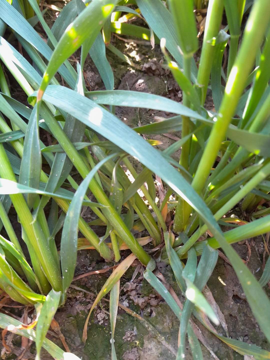

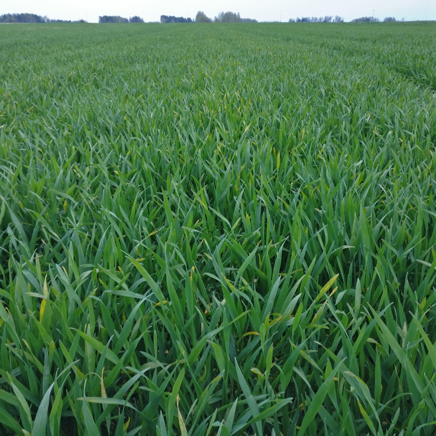

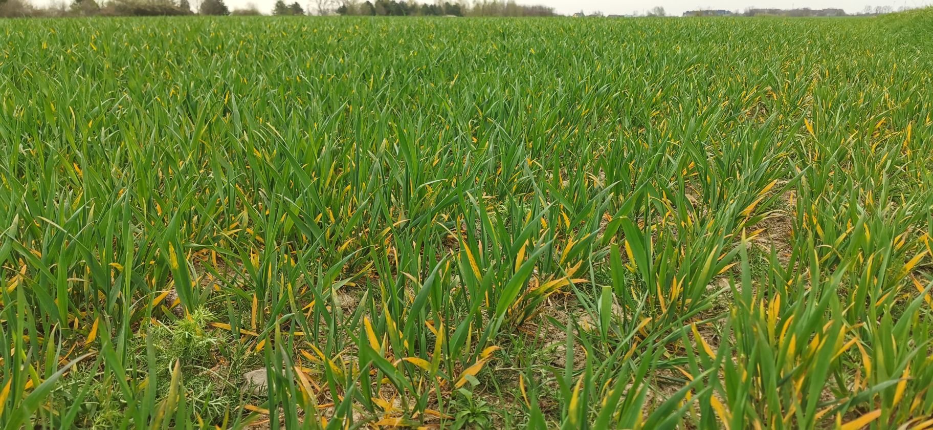

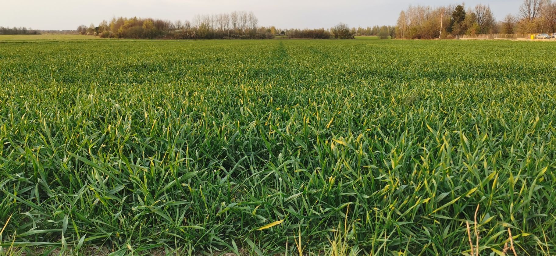

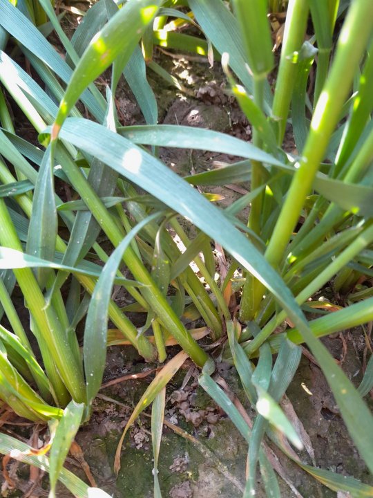

Pszenżyto Rotondo zamiast rosnąć do góry rośnie w bok czy tak ma być ,   2 zdjęcie pszenżyto Tadeus.
U was też zboża też zrobiły się rzadkie i żółkną w moich stronach to tak 50%.
Rotondo tak ma że długi czas przy ziemi i rośnie w bok dobrze będzie u mnie najwierniejsza odmiana.
U mnie też dostały żółci
