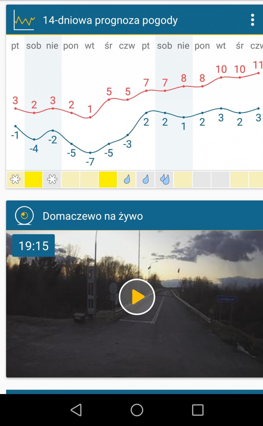

24 minuty temu, GRZES1545 napisał:
Ryszard mowisz koło wtorku będą dobre warunki🤔 trzeba  sie przygotować.
No jak to się sprawdzi to środa idealna, potem ładnie wsiąknie
Trzeba obserwować jak to dotrwa to środa sypię.

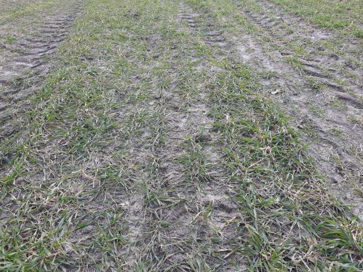

Słabo rozkrzewione pszenżyto po zimie. Miałem kupiony Saletrosan 26 ale dzis byłem na polu i blado to wygląda i zastanawiam się czy nie dac jednak Saletry. No ale znowu troche tej siarki by sie przydało. Saletra, saletrosan czy może pół na pół? . Dawka to 220-230 kg

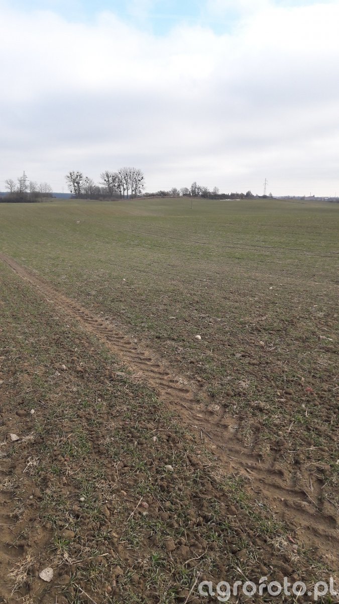

Panowie a na moje dziadostwo co proponujecie dać i w jakich dawkach ?, myślę w poniedziałek azot , mam saletre zaksan 33 lub canwil

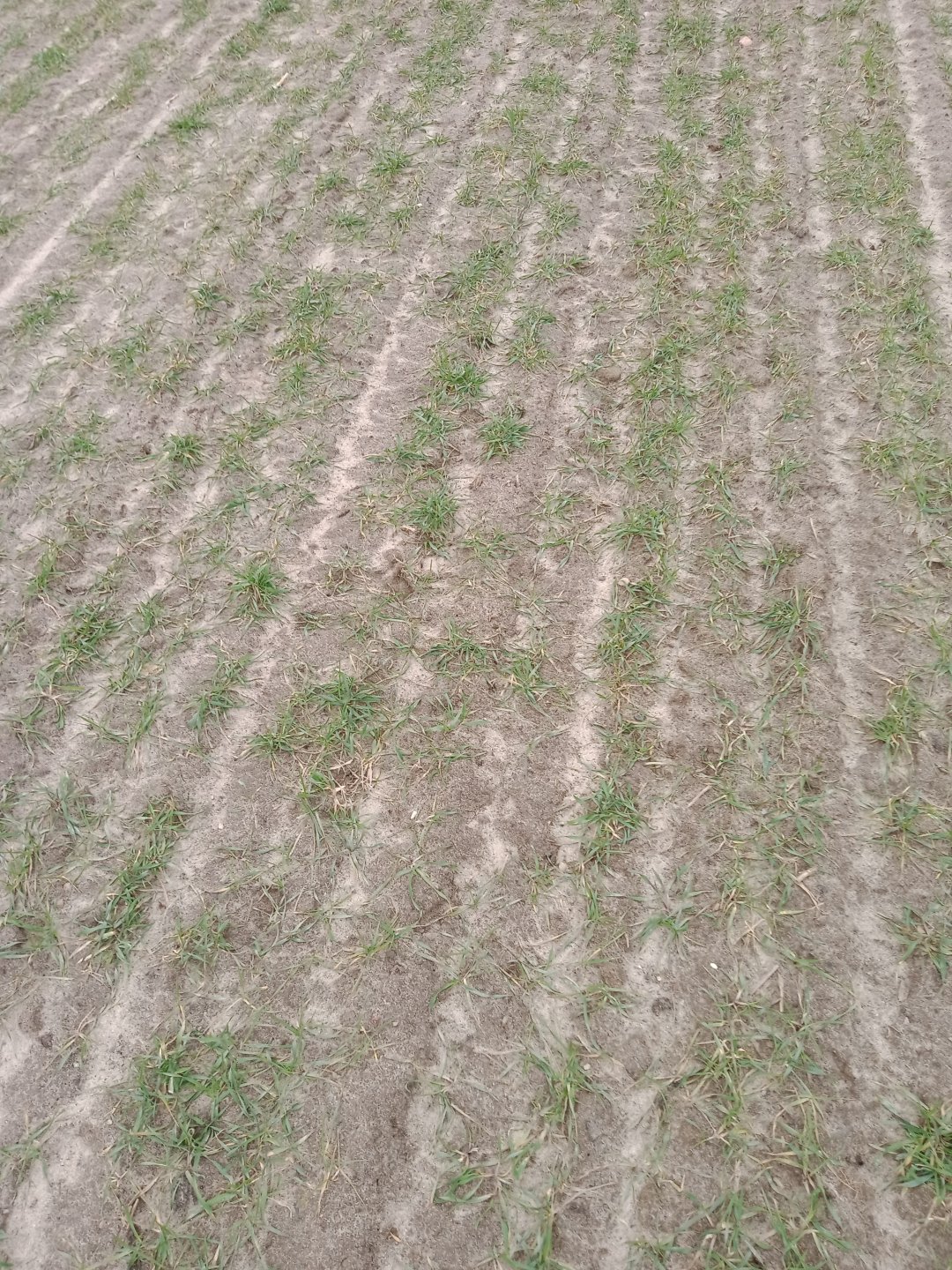

U mnie borowik wytrzymał tzn. też z 30% pleśń ale przy normie jaką wysiałem powinno byc ok jak dam saletry po niedzieli. A żyto populacja może 5% plesni i to bardziej na zakładkach. I po tym roku wnioskuje ze wyższa norma wysiewu = wiecej pleśni a moze to różnica odmian i odpornosci na pleśń miedzy zytem a pszenżytem? 🤔
Jednakowo siałem 7ha pszenżyta jednakową norma wysiewu i jednego dnia. Pierwsze pole  wygląda najgorzej. Jutro podjadę i porobie zdjęcia
