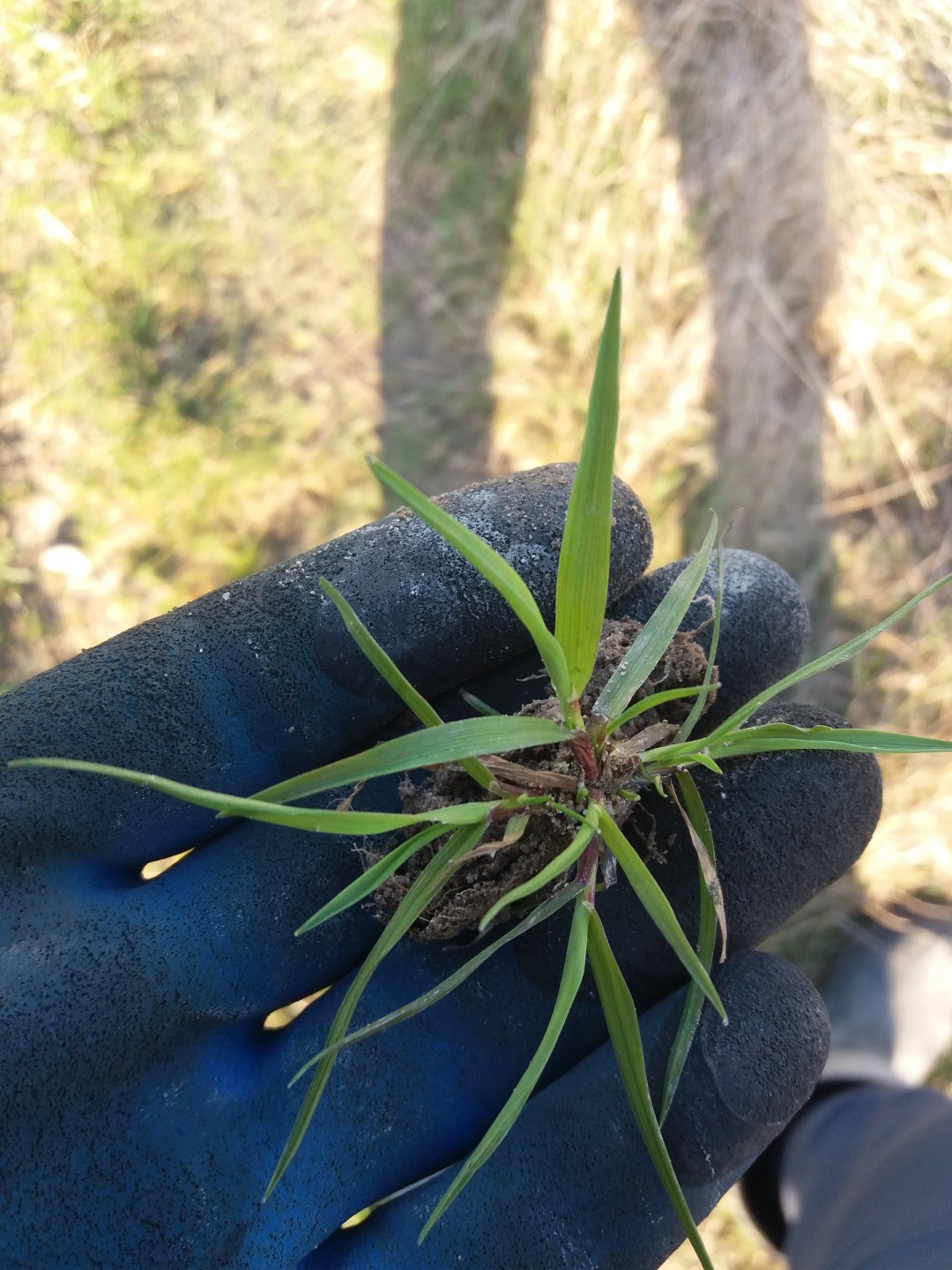

Macie takich przyjaciół w pszenżycie?
Edytowane przez Agrest
@Agrest  coś takiego. Co ciekawe, na doprowadzonych do kultury polach to badziewie nie występuje. Czyżby lubi kwaśne niezasobne gleby? Niestety pól porośniętych tym pacipiem jest jakieś 90% w mojej wiosce.
Jesteś pewien że to tomka?
Nie mogę znaleźć w necie zdjęć, ale ja bardziej obstawiam stokłosę.
Aż jutro jeszcze pójdę więcej zdjęć zrobić.
Na tym polu wykonywałem usługę koszenia od lat i szczerze mówiąc stokłosy to ja tam nie widziałem. Aczkolwiek możesz mieć rację, a ja mogę się mylić :)
Tylko sugeruję, bo tomki w życiu nie widziałem, a stokłosę przywiozłem sobie z materiałem siewnym. I rośnie sobie.
Tak dokładnie to chwast ubogich i kwaśnych gleb ,u nas mówią na'to "morzycha" 😊
