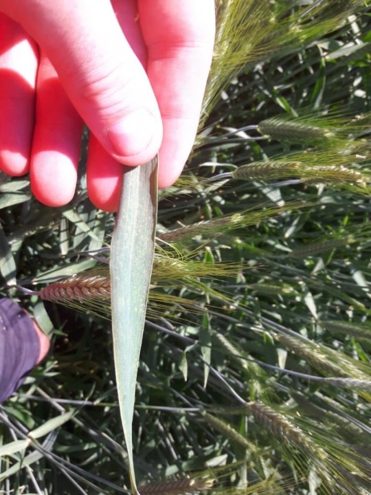

Co mu może dolegac  ,tydzień temu został wykonany zabieg T2 z dokarmianiem mocznik 5% i siarczanmagnezu też 5 % ,Czy mogą to być przypalenia bo rośliny delikatnie były jeszcze wilgotne ?
Zabierz liścia i jedź się zapytaj.
A nie padał u ciebie grad ?

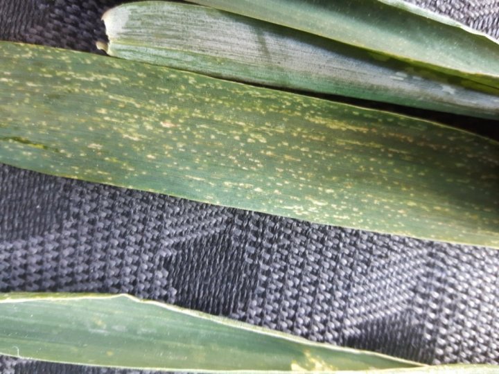

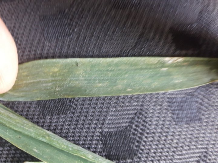

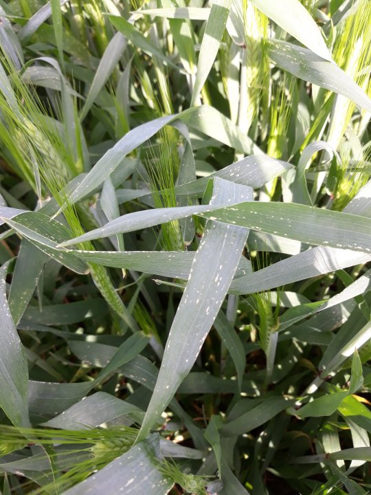

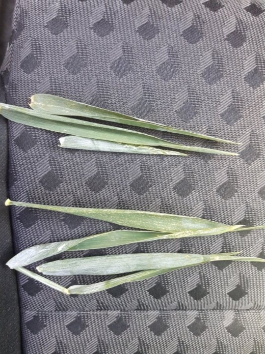

Meloman pryskany T2/T3 tydzień temu Soligorem 0,7 l/ha. Na liściach jest wyczuwalna jakby mąka, nalot taki. Zastanawiam się czy to choroba (rdza) czy pyłek niezmyty z lisci? Występuje to raczej na górnej stronie liścia. W trzech lokalizacjach pól to samo. Zboże przekwitło. Robi się susza znów. Doradźcie co z tym zrobić please B|

Goły Soligor na grzyba i na skrzypionkę Cyperkill. Podczas zabiegu nie widziałem porażenia chorobami.
Ten nalot schodzi jeśli się go potrze mokrym palcem.
Edytowane przez adamson330
Wąż konewkę z woda i spłuknji liście jak pyłek to zejdzie jak choroba to zostanie
Ja bym obstawiał ze to raczej pyłek bo u mnie tez już takie coś widziałem, chociaż rok temu mączniak mi tak przyatakował pszenice że aż się z niej kurzyło jak wiało.
17 godzin temu, adamson330 napisał:
cześć
Spóźniłeś to T2 liście dość mocno zainfekowane, nie wiem czy jest sens poprawiać, jak mówisz że tydzień temu pryskales, to trochę może wstrzyma rozwój grzyba, ale już swoje napsocil.
Jak pryskałem, gołym okiem nie widziałem infekcji na flagowym i pod flagowym. Wcześniej nie pryskałem bo było strasznie sucho, może mój błąd. Takie zainfekowane liście jak na 3 zdjeciu to bardzo sporadycznie są. Co dziwne, te objawy są w dobrze nasłonecznionym łanie, tam gdzie zacienione przez drzewa, liście są zieloniutkie i zdrowe. Obserwuje sytuacje. Jakie preparaty proponujesz?
