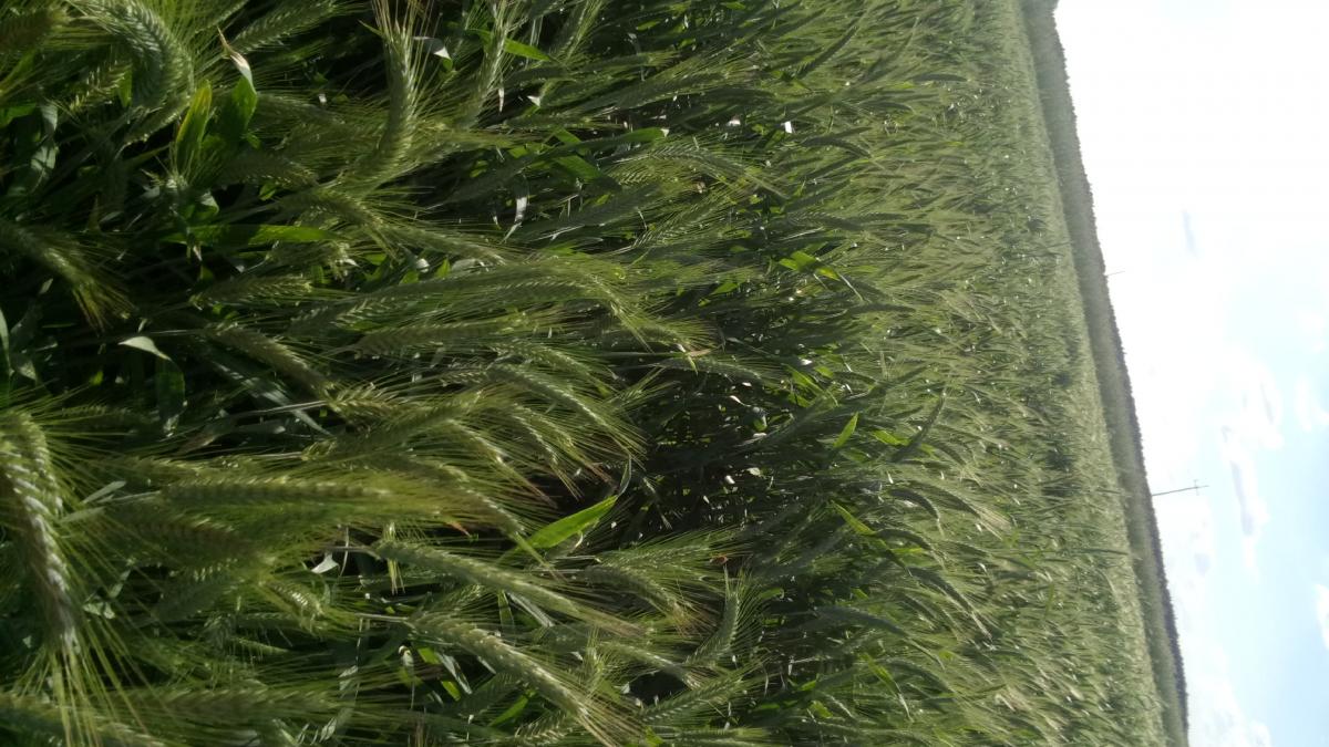

Pszenżyto rotondo 5-6 klasa. w tamtym roku plon ok 5t. Nawożenie jesienią 250kg poli6, wiosna 2x saletra 200kg. chwasty lancet. Zero ochrony. Zdjęcie robione wczoraj telefonem.
Digifant mocznik nie bo pszenżyto nie lubi oprysku zwłaszcza w tej fazie gdy się kłosi a rośliny nie równe i jedne zaczną pylić zaraz a drugie konczą się kłosić i opryskiem możesz biedy narobić m.in. szczerbatość kłosa może wyjść. ja bym się skupił nad herbicydem ale jak już się kłosi to sam nie wiem czym to opryskać. do tego teraz za bardzo nie ma wilgoci i jest stres dla roślin a pole wygląda nie najlepiej - poczekaj na deszcze i coś na chwasty może ktoś podpowie bo ja nie wiem co w tej fazie nie zaszkodzi dla pszenżyta.
Właśnie zastanawiam się, czemu pole wygląda nie najlepiej. Dostało 2 dawki nawozu, w tym saletrę na kłoszenie w dawce 100 kg nawozu/ha. Po saletrze nieco się poprawiło miejscami, a w innych miejscach jakby wypaliło. Czy możliwe, że przy dość równomiernym  rozsypaniu nawozu na polu powstały takie różnice w rozwoju zboża ?
Przy obecnej wiośnie jak najbardziej.Mam to samo w owsie :(

Podobna sytuacja u mnie. Ktoś wie czym spowodowane ?
Pacjent pszenżyto jare, przypaliłem czymś?

Nie wiem jak jare, ale ja pryskalem oziminy i jest Ok. To ze dostało sporo saletry to nic nie znaczy bo rośliny mogły tego nie pobrać z jakiegoś powodu. W zeszłym roku kupiłem 1,5 ha (bardzo zaniedbanego pola, wapna i obornika to nie widziało chyba z 15 lat)i dostało około 40 ton obornika na ha plus 200 kg polifoski 6 na ha i 350 saletry na ha i wyglada średnio miejscami wyleciało pszenzyto. Na innych moich polach takie samo nawożenie tyle ze bez obornika i rotondo wyglada jak las, kłos przy klosie wiec myśle ze duże znaczenie ma pH bo jak kwas to rośliny nie mogą pobrać.
dokładnie wielkie znaczenie ma ph jak jest kwaśno to nic nie chce rosnąć sprawdzone na moich polach, od dwóch lat zaczynam stosować wapno dla wyrównania ph i już widać znaczne efekty, zboże nie wypada po zastosowaniu nawozu widać że dużo łatwiej pobiera, teraz wiem że wapno to podstawa a potem można myśleć o zwiększaniu nawożenia i oczywiście plonie, sam w tym roku wziąłem nowe pole które właśnie wapna nie widziało 20lat to owsa nie mogę na nim utrzymać po żniwach koniecznie z 5t trzeba rozsiać.
