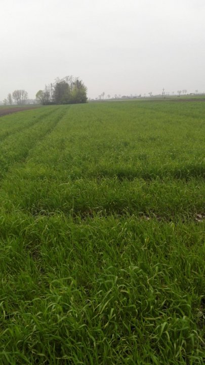

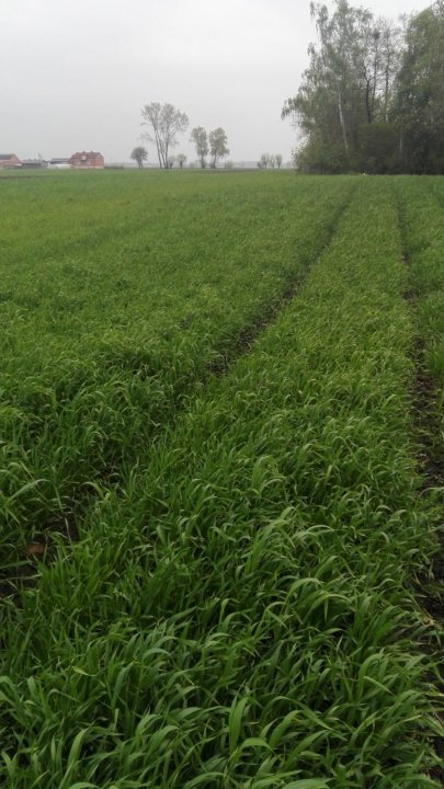

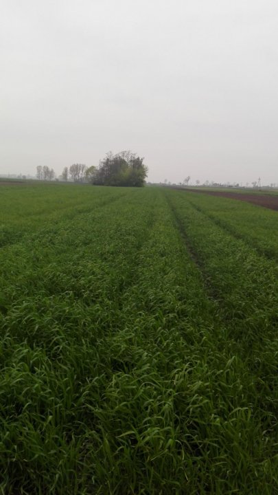

Panowie pod koniec marca kiedy było to możliwe dałem 200 kg saletry, uszykowane miałem na odżywki npk, siarczan magnezu i kelpak na skracanie. Przez cały miesiąc nie było warunków do wykonania żadnego zabiegu. Teraz na weekend zapowiadają ładna pogodę. Przesyłam zdjęcie mojego pszenżyta i tu pytanie czy nie jest już za późno i nie zaszkodzę tym kelpakiem zbożu? Druga dawkę saletry 200kg chce podać na dniach opryskac huzardem też i dwa dni po tym bym pojechał kelpakiem. Ktoś doradzi co robić?

Daaaniel776 ladne pszenzyto masz na jakiej klasie ? jaka odmiana ? jakie nawozenie na jesieni
Klasa ziemi to 5, jaka odmiana to nie wiem bo nabywane od znajomego w ostatniej chwili bo w planach wgl nie było pszenżyta na tej działce. Z nawożenia tylko gnojowica bydlęca w ilości 14000m3 na ha.
