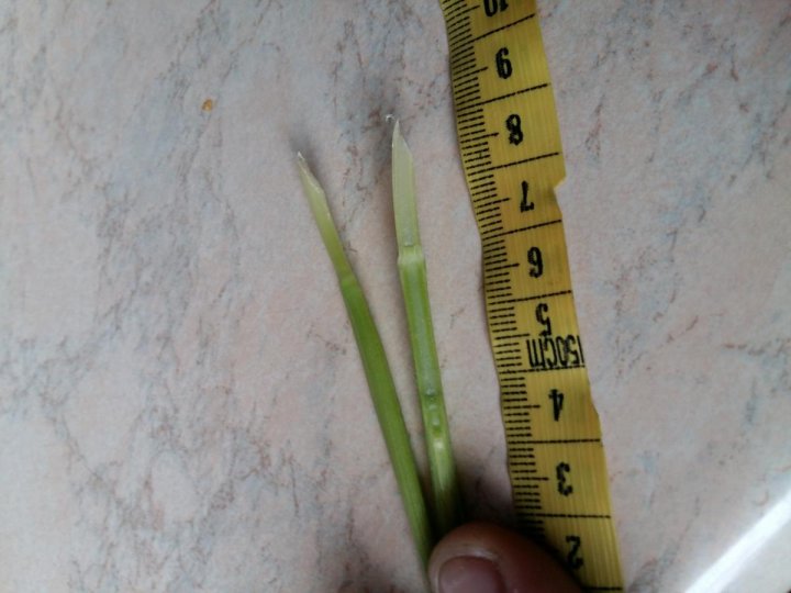

Odmiana Gringo ,zdjęcia są u mnie w galerii,siew ok 170kg/ha,aktulanie to gdzies faza bbch 30,czyli początek strzelania w źdźbło.
Moje ma  45cm  czy  jest za pużno na skracanie bo pogoda nie pozwalała na wjechanie w pole.Jak można to  jaki srodek zastosowac w tej fazie i w jakiej dawce?
45cm :blink:  z kąt ty takie zboże wziąłeś u mnie max 20 i w okolicy też podobnie. Mi też faza przez pogodę strasznie ucieka i już raczej planowane CCC nie będę mógł zastosować.
