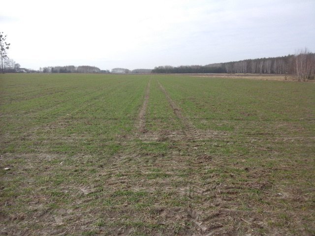

Dziś udało się rozsiać bez żadnej wtopy 200 kg/ha saletrosanu 26 na pszenżyto ale tylko dlatego że mam ścieżki technologiczne po których było jeżdżone na jesieni z opryskiem na chwasty Wystarczyło trochę ze ścieżki zjechać i od razu ciągnik siadał Zostało do zasiania pod 0,9 ha pszenżyta Nie dało rady Ujechałem dwa metry i koleiny po same schodki od ciągnika Jutro o ile nie popada lecimy z saletrosanem. solą potasową i superfosfatem na trawy

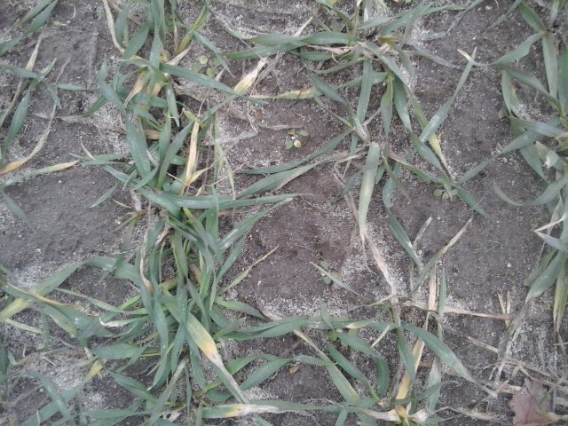

Mam pytanie Na jesieni pierwszy raz zastosowałem herbicyd Bizon w pszenżycie Niby pogoda była ok ale chwasty jak były tak są i moje pytanie czy one na wiosnę zaczną obumierać czy jednak ruszą i trzeb poprawkę robić ???? Dodam że pryskane w listopadzie było

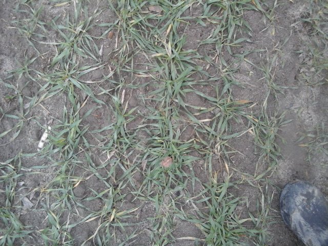

Pytanie mam Na pszenzyto daje 200kg saletra na start ale mam 2ha siane po qq na ziarno i jest w fazie maks 2 liści czy dać 200kg czy podzielić to lepiej na 100kg teraz i 100kg powiedzmy za 2-3tyg?

Tylko pytanie czy roślina mająca dwa listki wykorzysta tyle azotu?
Na słabe zboże trza sypać uderzeniową dawkę azotu, nawet 60-65% całkowitego planowanego nawożenia azotowego po to, aby wysycić tym pierwiastkiem kompleks sorpcyjny gleby i stał się łatwiejszy do pobrania przez rośliny. Im więcej pobiorą tego składnika tym szybciej/mocniej się rozwiną a mają czas do momentu, gdy nadejdzie faza długiego dnia i zboża zaczną strzelać w źdźbło, a wtedy już jest czas na drugie nawożenie N. Jak podasz za mało azotu w N1 gdy rośliny są słabo rozwinięte to będziesz miał słabą obsadę pędów kłosonośnych na metrze. Ja na swoje zboża planuje max 120kg N/ha co w przeliczeniu na saletrę daje 350kg nawozu i też w pierwszym terminie (czyli teraz) daję 200kg/ha a po strzelaniu w źdźbło 150kg. Wiem, że wyższe nawożenie nie ma w moim przypadku sensu, bo na rekordowy plon nie mogę liczyć na swoich stanowiskach, a przynajmniej wg teorii powinno starczyć na 5 do 6 ton.
Jak wegetacja zaczyna ruszać to nie ma co czekać tylko walić azot. Ja mam kilka kawałków na którę nie mogę wjechać bo mokro, ale radzę sobie w prosty sposób :D
[galleryimg=679971]
