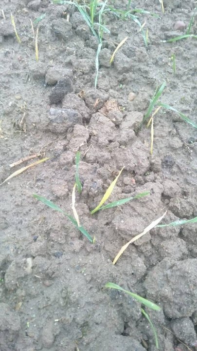

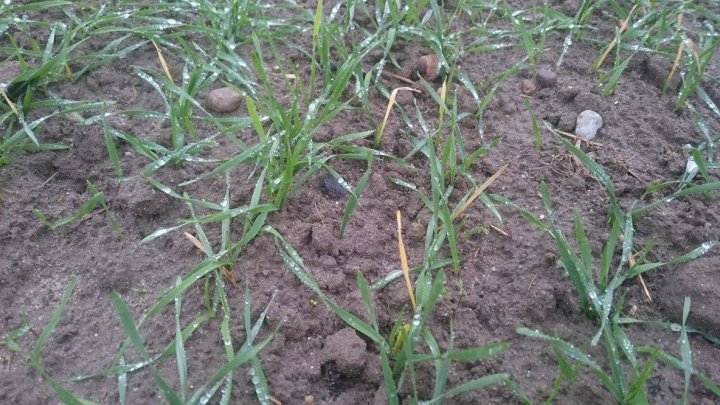

Czy wam też coś podgryza młode listki pszenżyta? U mnie to co wzeszło widać, ze jest przez coś obgryzane, szczególnie to na glinach. Co to może być? Dziś pójdę w nocy zobaczyć, bo w ciągu dnia nic nie widać

Może załatwił je przymrozek? U mnie w miejscach gdzie wschody się opóźniły i wyszły dopiero po deszczach też lekko zżółkły. Te co powschodziły wcześniej intensywnie zielone.

Tez u was żeruje Łakoś Garbatek?
jak to pierwszy raz przeczytalem to myslałem ,ze se ktos jaja robi-taka smieszna nazwa :):D ,ale faktycznie taki zwierz jest i małao tego u mnie tez zeruje. Wczoraj wracalem pozno do domu i wszedłem na pole i rzeczywiscie zauwazylem takie dziwne stworzenie podobne do stonogi bardzo szybko uciekające w ziemie,odswierzylem temat i niestety to on :wacko:
pytanie co z nim teraz zrobic

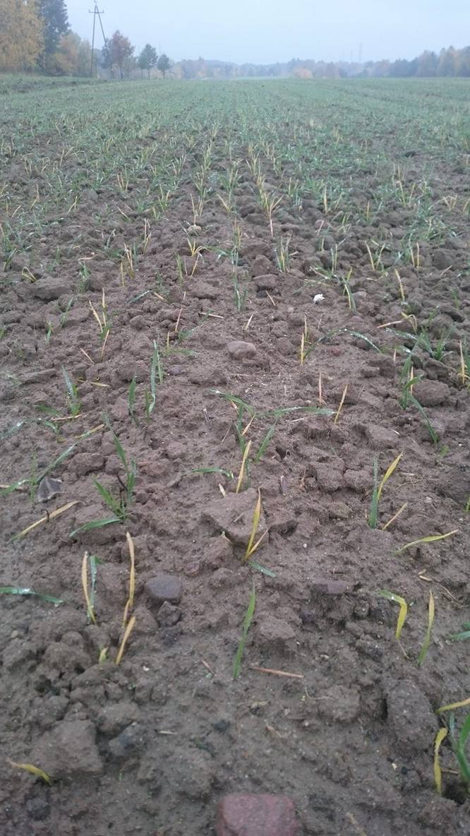

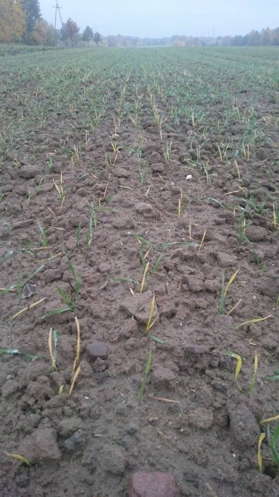

mam taki problem z pszenżytem, co to może być? po zniwach było wapno weglanowe 4t. przedsiewnie obornik i 250 kg polifoski 6.ponizej zdj.
Ewidentnie za gleboki siew, odkop kilka roslinek i zobacz jak gleboko jest ziarniak.
Witam głęboki siew niema tu nic do rzeczy kto po wapnowaniu daje obornik i fosfor robi duży błąd  azot fosfor najwcześniej po wapnowaniu na wcześną wiosne ale może się myle
Jak dasz wapno prosto na obornik czy odwrotnie, to rzeczywiście nic dobrego nie wyniknie. Jednak gdy wapno przemieszasz z ziemię, a na to dasz dopiero obornik to karygodnego błędu nie zrobisz. Ja zrobiłem odwrotnie. Po skasowaniu łąki dałem obornik, a przed siewem pszenżyta z wyką, dałem jeszcze wapno. Rośliny ciemne i bujnie rosną.
BartekS. odkop ładnie kilka żółtych roślinek i zobacz czy robak nie podgryza.
Druga sprawa jak kwaśna ziemia, brak magnezu,  to też takie efekty.
Przy bardzo głębokim siewie też na początku troszkę szpilki żółte zwłaszcza jak zimno i dłuugo wychodzi, u mnie sporadycznie to znalazłem drugi rozwijający się liść pod ziemią wszystko żółte idzie tak jakoś bokiem i nie wiem czy wyjdzie ta roślinka.
