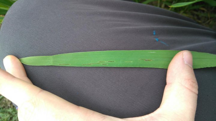

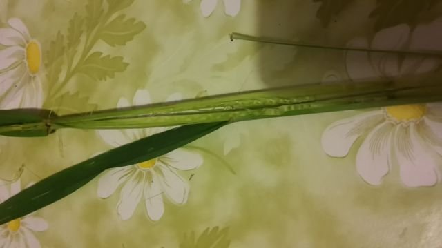

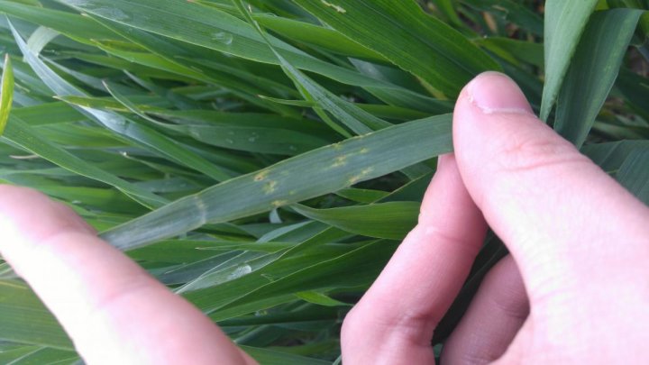

Na moim pszenzycie są podłużne dziurki jak na zdjęciu oraz gdzie nigdzie takie plamki jak na kolejnym. W jednej części pola na słabszym stanowisku jest takie zoltawe jak na ostatnim zdjęciu
Na T1 poszedł duett sttar +Mondatak + siarczan + kristalon zielony
A w piątek poszedł medax top + siarczan i kristalon
To pierwsze zdjęcie przedstawia objawy żerowania dorosłych skrzypionek a kolejne to ciężko stwierdzić.

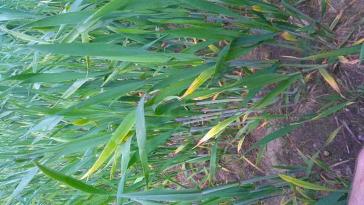

Panowie mam problem czy jest możliwość ze przypalilem zboże taka mieszanka 12.5 kg mocznika 15 kg siarczanu magnezu +3 kg kristalonu żółtego + 2 kg kristalonu zielonego pryskane to bylo w godzinach 20. Pokawily sie zolte liście wygląda jak septarioza jutro wstawie zdjęcia
Na jaką ilość wody to dałeś. Ważne jest stężenie, a nie ilość nawozów.
Dalej to na 300 l wody a wczesniej pryskany byl owies chwastoksem tam moglybyc resztki ale wątpię ze to po tym
