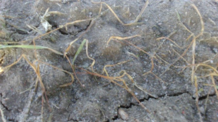

ja jutro objadę swoje, mam Fredro ozime i przewódkowego Dubleta sianego w listopadzie i dosłownie w wigilię
Jak u ciebie z dubletem? Korciło mnie zasiać na próbę w grudniu kawałek dubleta. Ale że przeznaczony kawałek mam kawałek od domu, to odpuściłem. Nie chciałem wygłupiać się w połowie grudnia z sianiem - tym bardziej jak by mi nic z tego nie wyszło.
Wojtek
wczoraj jedynie sprawdziłem sianego w wigilię i ledwo wyszedł kłaczek z ziarna, ziarna leżą w ziemi i jeszcze nie kiełkowały, ale raczej będą kiełkować bo napuchły i te kłaczki pomału puszczają i będzie OK.
A siane w listopadzie obejrzę dziś i napiszę.

To moj Dublet z polowy listopada tylko szpilkowal i to mniej jak polowa ziarniakow. Czekam jeszcze tydzien jak nie bedzie nic wiecej wychodzic z ziemi przesiewam.
niestety Dublet siany 5 listopada przemarzł

Ja zauważyłem, że przewódki najlepiej siać z 2tyg przed przyjściem zimy, a nawet lepiej pozniej. Jak nie wzejdzie na jesień to wzejdzie na wiosnę, a jak na jesieni wybuja to po niej. U mnie też przewódka, tylko że pszenica, osiągnęła 2liscie, siana 30 października i wymarzła. W tamtym roku siałem później i nawet kiełka ponad ziemie nie wypuścila, a na wiosnę pięknie wzeszła i oddała dobry plon.
zalezy kolego ja mam ostke i siana 20 październik i miała 3-4 liście przed tymi mrozami i jest piekna teraz gęsta jak darń;)
zmarzły tylko te liscie co były nad śniegiem ;/
