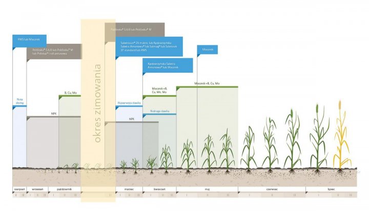

tu masz małą podpowiedz to chyba ze strony intermagu ( nie pamietam z czego wiec ... ) kiedyś sam szukałem co i jak  to zapisałem sobie. Ogólnie 2 dawka zanim - tuż przed strzelaniem w źdźbło a w miedzyczasie opryski mocznikiem i mikro według obrazka.

ale u mnie średnio wygląda zboże dostało 9 marca 200 kg saletry i teraz chciałem je podratować siarką i mocznikiem(21 marca) bo w dzień powyżej 10 stopni to już robi się normą drugą dawkę planuje 28 marca kolejne 200 saletry i może coś z tego wyrośnie jeżeli źle myślę to coś doradźcie bo nie mam dużego doświadczenia dostałem wolną rękę od ojca i eksperymentuje
a ruszyła Ci juz wegetacja ? ciepło masz ? trzeba patrzeć aż samo zboże zacznie ruszać ( nie sztuka rozsiać saletry i nic nie da tylko po kieszeni), zwracać uwagę na prognozy pogody ja nie rzucam nigdy saletry przed deszczem patrze żeby z 3 dni opadów nie było bo po deszczu to saletra znika i działa z opóźnieniem i nie mowie o jakichś deszczach ulewnych najlepiej jak sama sie wchłania w glebe i pobierana przez rosliny systematycznie ( nie mowie jak susza). To jest moja opinia,zawsze każdy mówi o dobrze jak deszcz spadnie po rozsianiu ...
