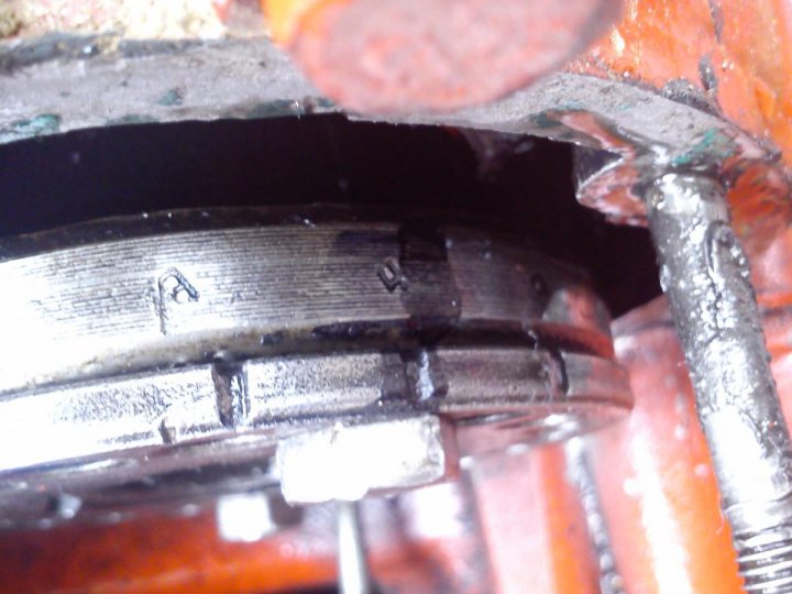

Co do oznaczeń na kole akurat u mnie są dobrze oznaczone wszystko się zgadza odkręcałem wtryskiwacz i sprawdzałem. Ustawiłem na słuch nie wiem jak jeszcze jest z mocą bo bez obciążenia trudno się zorientować.
według mnie nie trzeba ustawiać na koło pasowe,  tylko wystarczy przyjrzeć się kole zębatemu pompy i tej tarczy z otworkami. Są tam nabite trzy znaki, ich zgranie to odpowiedni kąt wtryysku. U mnie ustawiałem na koło pasowe i kręciłem wałkiem pompy to mi nie wychodziło. To ustawiłem tak jak jest na zdjęciu i gra.
No to jak ktoś nie ma koła oryginału z tymi zje... Znakami jak wyczuc GMP? Elektrodę włożyć w miejsce wtryskiwacza czy jak to wyczuc? Bo nie ogarniam tego naprawdę choć bardzo bym chciał
No ja ustawiłem na t1 bo zrobiłem sam sobie znaki na kole pasowym i co się okazało ciągnik gorzej zaczął odpalać i twardo chodzić więc nie wiem o co tu chodzi w tym skoro książki tak podają ze na t1 powinno być ustawione a może po prostu ustawić na t2 i zobaczyć jak ciągnik pracuje?
22 godziny temu, balcerek1 napisał:
To cofnij pompę teraz do górą do siebie żeby początek wtrysku był za  pierwszym znakiem
Balek to czyli ustawić na t2 i znów początek wtrysku skoro ma być za bo ja ustawiłem kat wtrysku na 1 kresce co są obok siebie czyli muszę ustawić na t2 w takim razie i odkręcić pokrywę od oleju i kręcić pompa
Jak na t2 dobrze pali i nie kopci to zostaw go i niech chodzi. Z Resztą Władek to wielka tajemnica. Ja ustawiam władki na t 1 i dopiero koryguje po głosie i kopceniu z komina i sposobie odpalania i powiem ci że to jest zależne od pompy i sekcji. Testowałem kiedyś jednego na dwóch pompach i na jednej pracował na t1 elegancko a na drugie musiałem  ustawić prawie na t2 bo na t1 był bardzo twardy i kopcił
A jak jest tak jak na zdjęciu pokazane  to na kole pasowym musi być jakiś konkretny znak?
