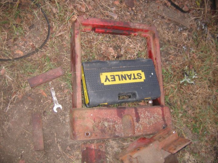

Na tylnie koła dopasowałem od c -360 talerze a przedni wyspawałem z płaskownika i do tego dwie szyny o długośći 60 cm . Co prawda zbyt ładnie to nie wygląda ale pomaga w orce i agregaćie .

Proponuję założyć ob z IHC
Obciążnik waży ok 200 kg (może więcej bo we 2 trzeba dobrze szarpnąć by podnieść.
Złom jest po 1 zł, taki ob można mieć za 300 zł.
Przykręca się go bezpośrednio do zaczepu, a zaczep(to co się wkłada bolec) przykręca do niego, a przy okazji jest ochrona maski przed pogięciem (całość to odlew, żaden fragment nie jest pusty w środku).
