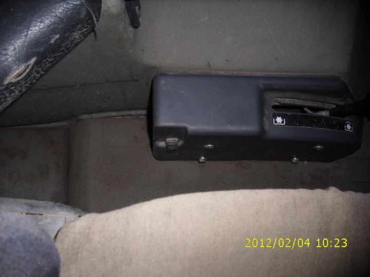

Jak w temacie, do czego służy ten przycisk? Renault 155-54. post-42011-0-82477400-1328350003_thumb.jpg

Hmm nie zobaczyłem z tego co pamiętam to u mnie nie ma tego musze sprawdzić. Nie rozbierałem nigdy tego ale mi się wydaje że w środku jest krańcówka od włanczania licznika obrotów może jest to jakies obejście. Odpal traktor włącz wałek i zobacz pokombinuj tak jak kolega wyżej pisze.
To nie jest żadna krańcówka i nie ma żadnego licznika obrotów.
Wg mnie to może być jakiś hydrauliczny hamulec WOM-u ale chciałem potwierdzenia od kogoś kto to sprawdzał i mu to działa.
A jakie masz prędkości wałka w nim? MF jest przełącznik informacji dla wyświetlacza i kontrolki wałka może to coś podobnego. Polega to na tym że na zewnątrz jest dźwignia i nią zmienia się prędkość z 1000 na 540 i jak się zmieni to trzeba to przełączyć bo inaczej będzie pokazywał że chodzi na 540 i obroty tez dla tylu będzie pokazywał mimo że będzie na 1000 się obracał.
Ja nie musze nic przełanczać i mi ładnie zmienia prędkość na liczniku.
Ja bym obstawiał że to jest coś kombinowane, np do załanczania licznika obrotów jeżeli jest.
Myślicie pewnie o komputerze ACET, u mnie tego niema więc to nie chodzi o żadne przełączanie prędkości.
To jest wyrób fabryczny a nie żadne kombinatorstwo!
Prędkości są 540 i 1000 przełączane dźwignią mniej więcej pod siedzeniem.
Działać to może na tej samej zasadzie, co włączanie przedniego napędu poprzez prawdopodobnie jakiś elektrozawór.
Mam ją jakieś 3 m-ce jest z 95r.
Też mam swoją około 3 miesiące i wszystkiego o tym ciągniku nie wiem ale jakies pojęcie mam i na 99% to te modele i te roczniki nie miały czegoś takiego jak hamulec wom
Możesz zajrzeć tu i popatrzeć nie jest opisane dobrze ale można się domyślić.
http://partsdoc-public.claas.com/ipp/jsp/main.jsp?sig=620A55AEDAD3767E15971F149F8F84CCC34117BB4DD24106BC98FAA67FA64284B1F644196AECBA48000A5A0805DE32A8901261C77E6C46BFE019A9711129B72E&doAction=startStructure&id=0
to jest internetowy katalog na stronce claasa
wejdz na stronę www.claas.pl wybierz serwisy potem Parts Doc Online dla klientów wybierasz język polski i agre / login
potem po kolei wybierasz ciągniki/historie/155-110/nr maszyny u mnie akurat ostatnia grupa no i wybierasz katalog
musi zadziałać
Ten przycisk o ile działa służy do uruchomienia ciągnika jeśli traktor został wyłączony na włączonym WOM-ie. Traktor nie powinien się uruchomić z włączonym WOMem chyba że się przyciśnie ten przycisk.
Ok. sprawdzę to.
To taki środek bezpieczeństwa, żeby przekaźnik nie wkręcił nikogo niepowołanego?
Tzn. jak chcę zapalić ciągnik z włączonym przekaźnikiem to najpierw wciskam guzik, potem guzik puszczam i przekaźnik się włącza???
Też masz taki patent u siebie?
Taki patent powinien być w każdej renówce serii 54. Jeszcze go nie używałem, więc nie mam pewności jak to działa, ale wiem od kolegi że to o to chodzi.
