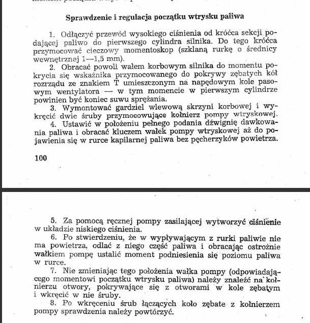

Dobra panowie- nie pomagacie mi teraz. Czy te dwie kreski obok siebie na kole pasowym oznaczają początek GMP?? Jeśli tak to kat wtrysku ma być ok 25 stopni przed GMP, wiec źle ustawiłem początek wtrysku (wtrysk równo z GMP- wtedy kiedy rozpoczyna się spalanie.) Jeżeli kat wtrysku wynosi 24-25 stopni to należy obliczyć jaka to będzie odległość na kole pasowym. Więc jakimś sznurkiem obliczyć obwód koła pasowego, podzielic przez 360 stopni i wyjdzie ile cm ma 1 stopień, po czym pomnożyć przez 25stopni. Wyjdzie nam długośc, króra należy doliczyć przed GMP. Punkt wskayanz powinien pokrywa się z momentem wtrysku. Rozumiecie? Czy mam racje? znalazłem to tutaj: http://www.agrofoto.pl/fo...a9754aa8307e660
oraz
http://www.agrofoto.pl/forum/viewtopic.php?t=506&postdays=0&postorder=desc&start=1225
poszukajcie odpowiednich postów
Edytowane przez jaro606
czyli wartosć ok. 25 stopni wyszła mi 5,1 cm. teraz to odznaczę nad tymi dwiema kreskami (GMP) u ustawie w tym punkcie wtrysk. Dobrze zrobię??
Ale nurtuje mnie jedna rzecz, jak władki moga spalać mieszanke jak wiele osóbustawia moment wtrysku na GMP, wtedy kiedy nastepuje spalanie. Ino u ruskich takie rzeczy chyba :D
Jeśli zdejmiesz wężyk z pompy od pierwszego wtrysku i zobaczysz ruch paliwa(początek tłoczenia) w momencie kiedy twój znak zgra się ze znacznikiem to tak.
Sów tłoka do góry powoduje sprężenie powietrza i powstanie z tego powodu dużej temperatury, a to że wtrysk nastąpił po GMP i tak się zapaliło od temperatury w cylindrze powodując pchnięcie tłoka w duł , ale zapłon mieszanki był za późno gdy tłok już szedł w duł.
A te stukanie to po prostu dźwięk zapłonu mieszanki tylko inaczej bo w momencie suwu w duł a nie w czasie GMP.
A ja właśnie wczoraj ustawiłem z bratem wtrysk u momencie pokrycia się ze znacznikiem. Oczekuje małego podsumowania. Więc jak dodam odległość 5,1do znacznika GMP to powstanie mi punkt wyprzedzenia wtrysku. Ustawić w tym momencie wtrysk i wszystko powinno grać. Tak??
