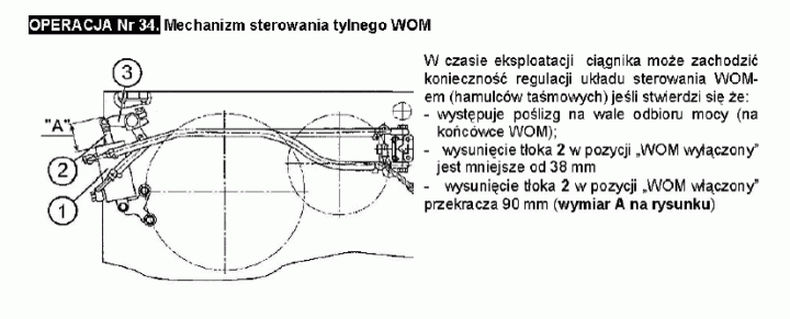

Sam mechanizm w tylnym moście jest raczej taki sam jak w mtz jedynie jego włączanie może być ręczne lub hydrauliczne. Jak jest hydrauliczne to sprawdz czy to ustrojstwo działa. Włącznik, elektrozawór, czy jest ciśnienie i prąd. Regulacja mechanizmu bedzie raczej idento jak w instrukcji.
http://zapodaj.net/6...3328b6.jpg.html

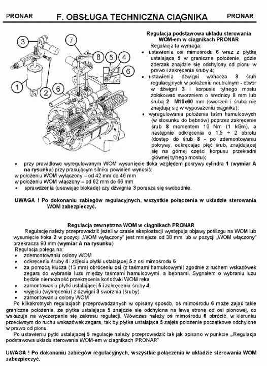

to regulacji tej podstawowej to jest problem bo jest ona pod bakiem (w starym typie podnośnika jest ona pod siłownikiem między dwoma bakami)
Proponuję spróbować najpierw tą śrubką która jest koło końcówki wałka
i ewentualnie jeszcze przestawić tą dźwigienkę od siłowniczka
elektro zawór raczej odpada no chyba że masz zaniki napięcia na alternatorze
Tak tam. Pod tą pokrywą znajdują się śruby regulacyjne. Zrób tak jak jest w instrukcji albo poczytaj jeszcze na forum bo jest pare tematów o tym. Zajrzyj do mtz-tów bo wszedzie jest taki sam wom tylko sposów włączania może być różny.

Doczytałem to i owo, posiadam też polską instrukcję i teoretycznie po przeczytaniu tego wszystkiego proste ......
w moim 952.2 przy pracy z belarką ze słomą zaczęły się problemy z poślizgiem wałka i czytam w instrukcji odkręcić śrubę 4 i zdjąć płytkę ustalającą z mimośrodu ale u mnie się nie da nawet nie mogę jej przesunąć ...
Dalej.. odkręcam dekielek i mogę pokręcić tylko jednym motylkiem i może ktoś wie czy ten bliżej tyłu odpowiada za taśmę napędową czy hamującą ???
Zdjołem siłownik ze sworznia naciągnąłem, zabezpieczyłem i tak kręciłem tymi motylkami aby zgadzały się wymiary podane w instrukcji czyli przy wył WOM ok.45 a przy wł 65 ale nadal mam poślizgi.
Którym motylkiem mam dokręcić aby bardziej dociskała taśma, a może odkręcić któryś ?
