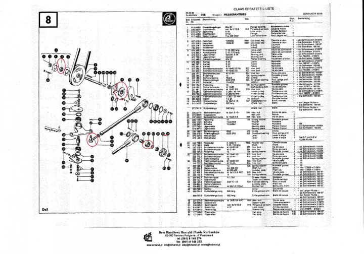

Otóż mam mały problem. Rozebrałem łozyska hedera od tego targańca, bo chce załozyc nowe bo luz był. I nie moge odczytac nr.
Moze ktorys z kolegów mi pomoze.
zaznaczyłem to na czerwono.
Edytowane przez koka123
Numer 43? 2307 K-C3
Przecież jest napisane w katalogu, na stronie przez ciebie podanej. :D
Bierzesz i idziesz do do sklepu i mówisz "takie chcę" i po problemie. ;) Co najwyżej nowe. :P
http://sklep-rolnicze.eu/lozysko-kulkowe-wahliwe-2307-k-c3-nsk-3-stozek-w,3,30091,3958
Tylko strasznie drogie, kraśnickie jak dobrze pamiętam nie więcej niż 50zł. Bardzo dobre i lepszego nie trzeba.
Od razu zaopatrz się w filc np. taki do wycinania, albo filc od piast kół C-330-360, chyba że kupisz oryginalne. To są elementy 53, 54 bez nich nowe łożysko szybko szlak trafi.
Jeden upycha się w sam targaniec, a drugi z drugiej strony w dekiel.

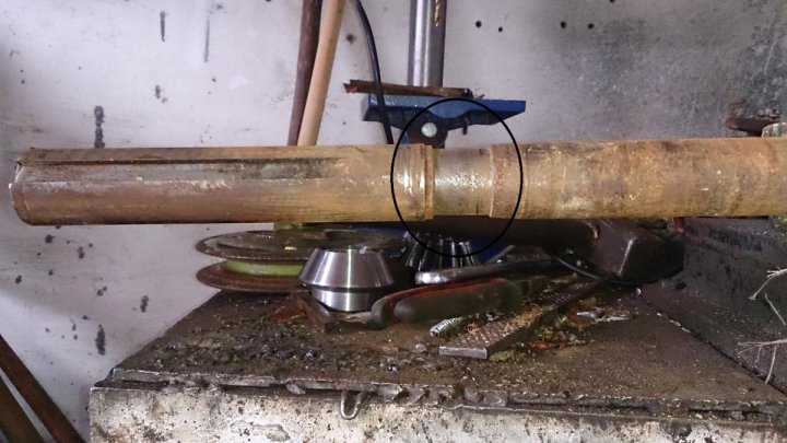

Panowie z przyjemnością i dumą moge sie pochwalic ze wymieniłem łożysko targańca, łozyska na tej osi i gałki,
czas teraz na góre i tu mam pytanie do was,
To jest oś którą przekazywany jest moment z claasa do hedera,
i czy tu powinien byc taki skok?? bo mam luz duzy na łożysku.
Kolego na logikę, gdzie miedzy pierścieniem łożyska. a wałkiem taki luz.
Wałek do wymiany, lub naprawy.
Na spawać i przetoczyć. Będzie najtaniej.
Te łożyska wchodzą na wałek suwliwie, dopiero pierścienie blokują je na wałku.

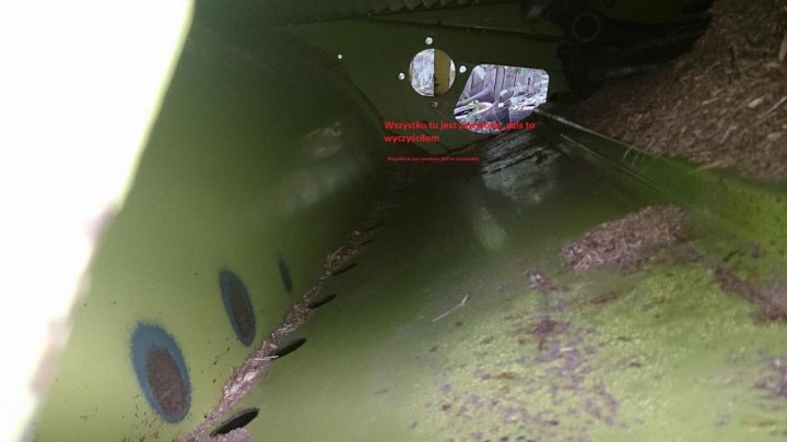

Panowie jest problem, a mianowicie w tym tunelu co zaznaczyłem na zdjeciach zostają plewy, tzn tak ich sie uzbiera ze cały kanał zatkany. Jest to to normalne czy coś jest nie tak. Proszę o szybką porade. Może mi ktos powiedziec do czego on słuzy?
jak miałem merkatora, to też był podobny tunel i też po paru dniach roboty zawsze zapełniał sie plewami niemal do pełna.
Jeździłem nim chyba przez 12 lat czyszczac od czasu do czasu i zawsze sadziłem ze tak ma być;)
Tak chyba ma byc u mnie robi sie to samo nawet jest naklejka z lewej i z prawej ''Tu czyścic" :)
Teraz ja mam pytanko odnosnie kierownic powietrza. Wiem ze w bizonie cos takiego jest ale u mnie w Domi 85 chyba tego nie ma czy to jest zrobione na stałe czy poprostu czegos brakuje?
W tym tunelu pod podsiewaczem mogą znajdować się plewy, ziarno itp., aczkolwiek nie powinno być tego dużo.
Dostaje się tam z podsiewacza ze szczeliny pomiędzy podsiewaczem a ścianą.
Zapobiegać temu powinny uszczelnienia na długości podsiewacza, gdy są niepełne lub stare brudu jest więcej, może prowadzić to także do sporych strat ziarna, jak i wciągania tegoż brudu do wentylatora. Dlatego trzeba tam czyścić.
U mnie choć nie kosze bardzo wielu hektarów to czyszczę raz na sezon bo zbiera się tego niedużo.
Kierownica powietrza w 85 jest, po prostu za słabo szukałeś. :P W moim jest, a czy w twoim jeszcze jest nie wiem.
Ma 3 położenia. Przestawia się ja dwiema śrubami M8 po obu stronach kombajnu.
Znajduje się tuż za wentylatorem w tunelu powietrza.
Jest dokładnie pod tym tunelem z plewami do czyszczenia o którym pisałem.

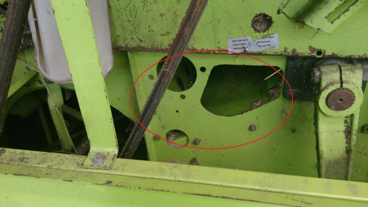

      Witam wszystkich tutaj na forum. Piszę tutaj bo chciałbym się was poradzić w pewnej sprawie, a szczególnie chodzi mi o użytkowników którzy posiadają kombajn claas dominator 85. Chciałbym się dowiedzieć od czego służy lampka zaznaczona w kółeczko na zdjęciu. Domyślam się, że służy ona do retromatu, ale chciałbym się dowiedzieć co dokładnie ona sygnalizuje?
