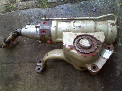

Zetor wspomaganie 8011 [bez orbitrola]
Witam mam spory luz na wspomaganiu (nie orbitol) w Zetorze 8011. To znaczy czy można samemu zniwelować luz na wspomaganiu bez dawania do regeneracji ?? dodam że wymienione są wszystkie głowiczki itp.post-42268-0-47972000-1322162939_thumb.jpeg
kolego sam tego nie zregenerujesz, ja próbowałem, umęczyłem się i jak lało tak leje. wymieniłem na regenerowane i ze dwa lata święty spokój i oby tak dalej :) pozdrawiam
Nie zlikwidowanie wycieku nie spowoduje poprawy działania układu wspomagania. Kiedy zaczeło ciężko chodzic i się zacinać przerobiłem na półserwo z orbitrolem i teraz jest elegancko i bez problemów:).
