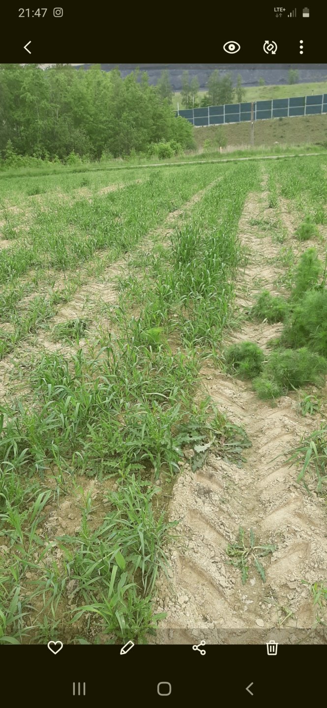

Był obornik ale to tego chwastu mam na wszystkich polach w okolicy, około 2 ha. Obornik po koniach ale żyta nigdy nie sialismy żeby w słomie było ziarno.
Słabo uprawiam. Była susza jak sialem, przy uprawianiu, chwastów nie było nawet. Dopiero po siewie i deszczach wyszło. Wcześniej nie dało się opryskac bo qq słabo rosła

Wcześniej na tym polu mialem pszenice i zero chwastow do żniw. Zobaczymy za parę dni czy to weźmie jak nie to musze czegoś szukać
Łąka, w zeszłym roku miałem tak że pola była zarośnięte całe. Nie widziałem rządków jak jechałem z opryskiem A w żniwa 10 ton było. A wina tego że miałem perz i stosuje maister który jest od 4 liści
Jechalbys na 2-3lisciu i tez kukurydzy nic by nie bylo a chwasty bylyby sporo mniejsze. W tym oprysku na 4 lisc chodzi o to zeby wtornego zachwaszczenia juz nie byli bo kukurydza zdarzy rzadki zakryc ale jesli sie ma lake na polu to nie ma co czekac na 4 lisc

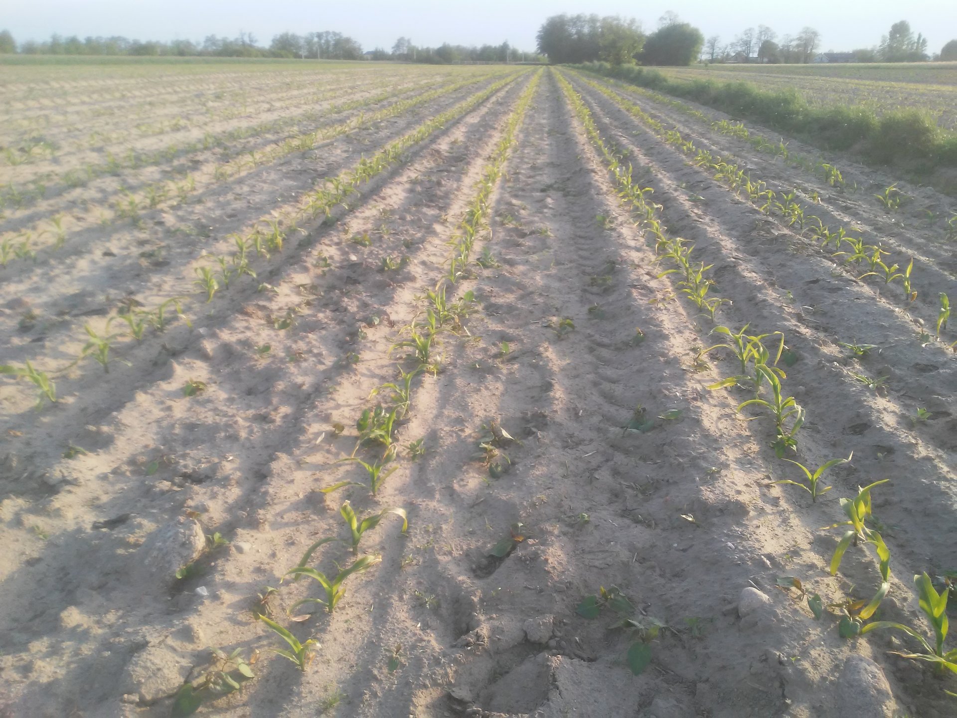

Mam kawałek kuku na ugorze i jest dużo perzu narazie poszedł nikosulfuron ale wiem że on takiego perzu nie załatwi. Czym do dobić? Tylko pół hektara tego
dodaj rimsulfuron  (rimel,titus)

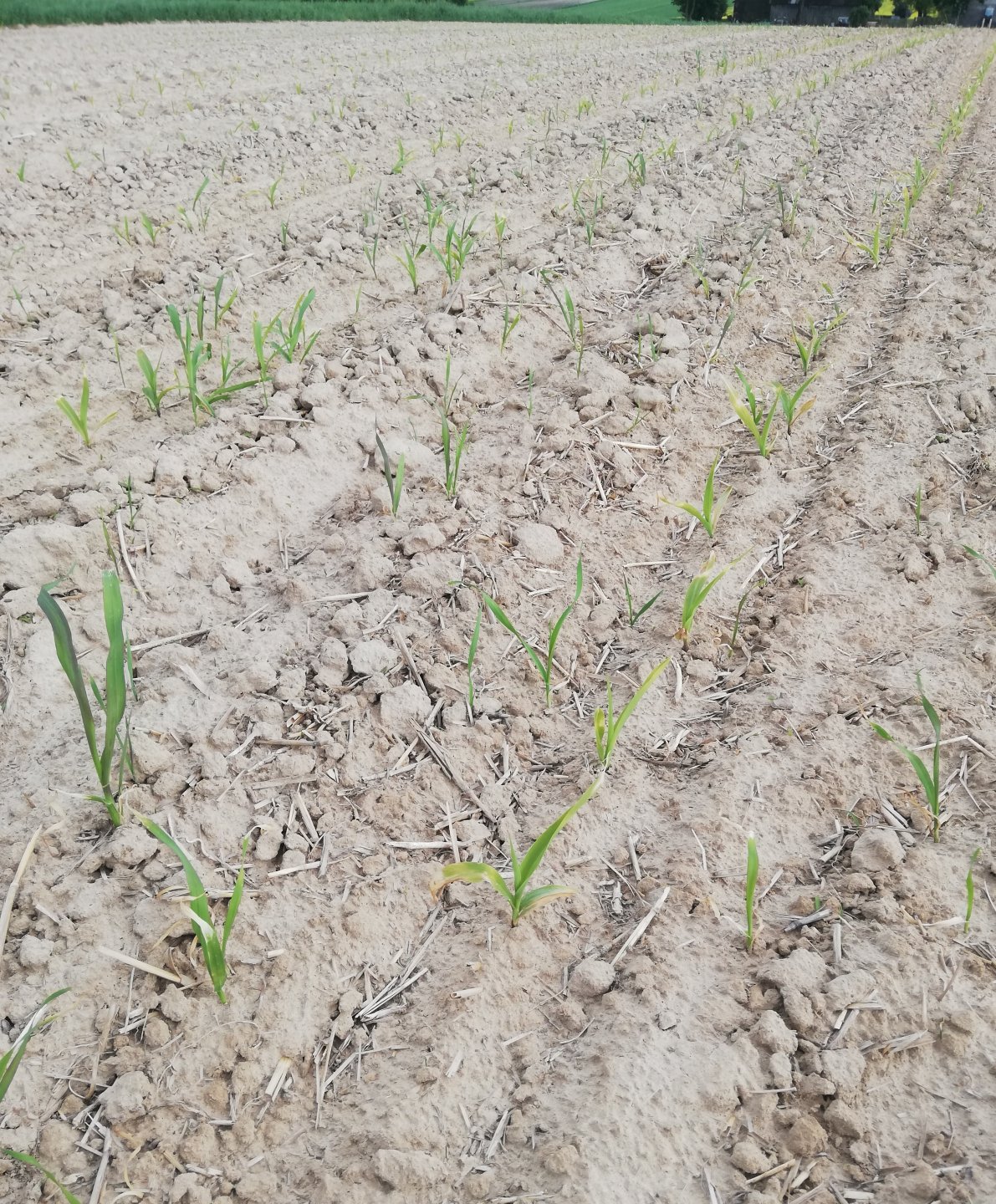

Czy któryś ze środków cornmax Nixon rimel zwalczy taki 30 cm rumian
Sproboj polaczenia 60g rimel plus 1.3l - 1.5lcorn max i powinno byc dobrze ja od kilku lat stosuje 1l cornmax plus 60g rimel i czysci wszystko ale tu masz az 30cm chwast wiec troszke zwieksz dawke cornmax i powinno byc ok

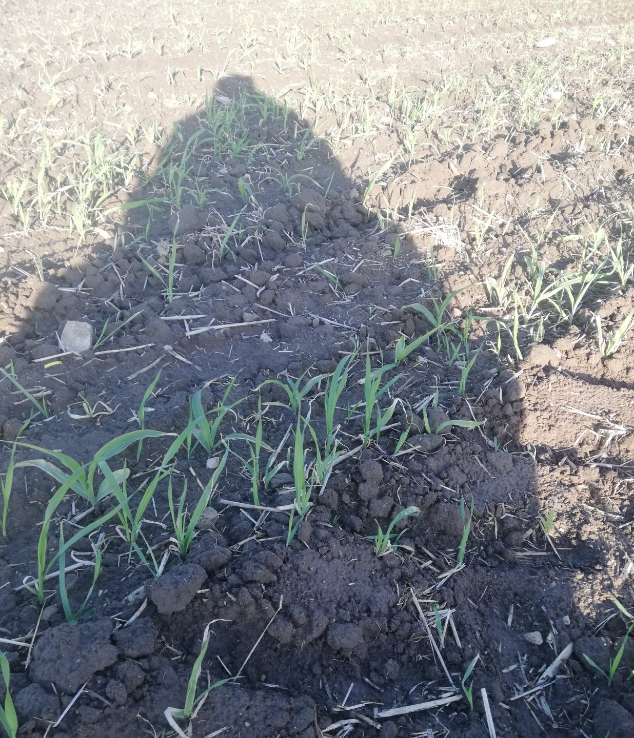

Panowie mieszanka rimel 41g, nixon 74g, zeagran 1,16l na hektar załatwi odbijające żyto? Po zbiorze na kiszonkę zasiane strip tillem i sam nie wiem, polecieć pod koniec tygodnia glifosatem czy czekać cierpliwie i opryskać wyżej wymienioną mieszanką.
