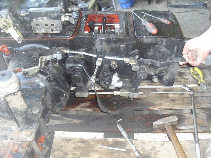

A fabryczny nie będzie najlepszy,cały pic w ładowaczach jest wzmocnienie dolnej części środka ciągnika ,żeby uniknąć pęknięcia ciągnika. Zdjęcie zapożyczone z podobnego typu cięgnika jak FT 675 DT
