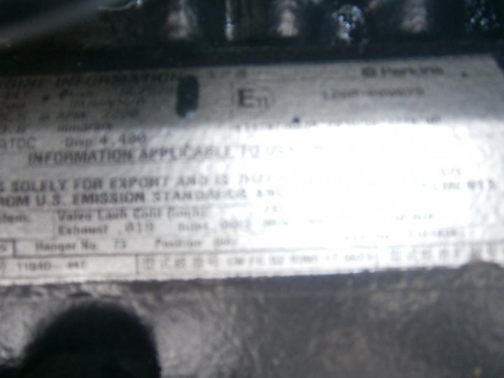

@ kris14 szczerze to nic nie rozumiem z tego obrazka ale przestudiuje go w dzien.a co do @ursusc385 ja wczesniej pytalem od czego sa te chinskie znaczki na prawej stronie silnika i mowilem ze wg. tabliczki z lewej strony silnika,silnik jest made in U.K

@brytan.ja tez słyszalem ze to dobre ciagniki.ale te stare ft tak na prawde sa dobre.@cinek8541.dzieki za objasnienie.przyda sie.a @rolnik6666 to mam taka sama tabliczke tylko i tez chinskie napisy tylko ze juz troche brudna jakby od spalin i zejsc brud nie chce
może to są informacje o normach emisji spalin przeznaczone na zagraniczne rynki-tak ja to odczytuje z tego nie wyrażnego zdjęcia "solely fo export" wyłącznie na eksport, "emission standart" standardy emisji. To by oznaczało że z UK te silniki są eksportowane na inne kontynenty gdzie takie informacje są wymagane albo że przepisy UE nakładają na producentów obowiązek podania takich informacji jeżeli towar ma trafić na eksport
