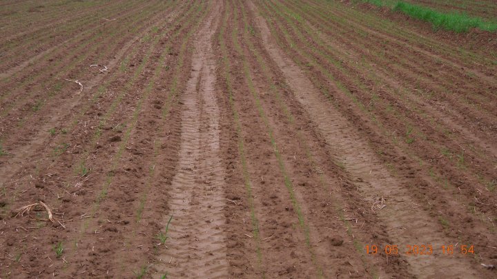

Dnia 18.05.2023 o 21:12, 360ursus4011 napisał:
Na pierwszy szczał może być drugi liść się pokazuje a chwasty prawie jak cebula. Mam ten oprysk
a przed schodami nic ale tak nic dawane nie było?
Jak dla mnie sama pendi to za mało bo żółtlice puszcza i jakiego Bandura bodaj ze dwie setki na ha ale według rygorów jak dla oxyfluorofenu tzn na suchą, po ilku dniach słonecznych i w miarę grubą kroplą. pendi nalistnie większych jak drugi liść chwastów może nie dać rady, już Boxer "jadowitszy" ale ja z Boxerem mam doświadczenie dopiero tak od 4-ego liścia cebuli i to jako uzupełnienie po przedwschodowych
mieszaninami zawsze większe ryzyko uszkodzenia cebuli no ale chwastom też nie chcemy za dużego komfortu zostawiać.
rozpoznaję niedoświadczenie i jeśli boisz się ryzyka to... motyka :D przynajmniej na pewno nie zniszczysz chemią cebuli

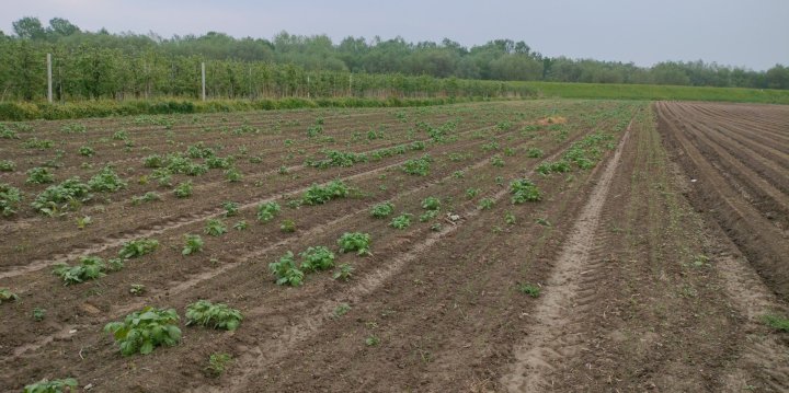

jakieś rzadkie te Twoje kartofle
ja bym przesadził ;)
a poważnie to miałeś próbować chlopyralidem, nie próbowałeś?
ja nie wiem jakie dawki fluroksypyru na cebulę bo nie było okazji ani potrzeby nigdy ... w tym roku z resztą też jak widać na wyżej załączonym...
żeby kartofla ukatrupić to nie wiem czy te dawki jakie znosi fluroksypyru cebula wystarczą bo - gdzieś kiedyś czytałem - to jakieś ułamki dawek zalecanych np w zbożach gdy np Lontrelu można dać w cebuli pełną zalecaną jak w zbożach
no i wniosek przestroga na przyszłość - nie uprawiać cebuli po kartoflach bo już lepiej w jakim ugorze gdzie osty i perz. Starane w cebuli to taka brzytwa tonącego gdy skrzyp masowo zawali
se poczytaj to, może co wywnioskujesz
