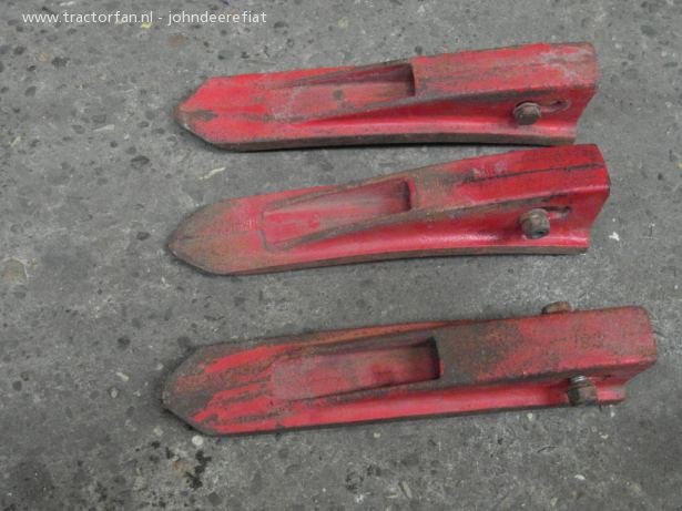

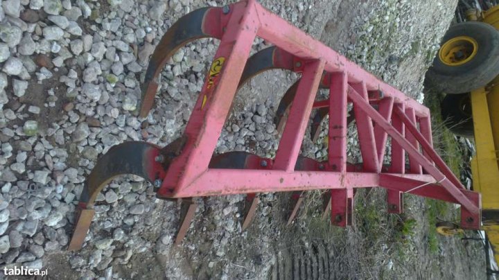

 Jeśli chodzi o drugi zestaw to głębosz według mnie ma za wąskie lemiesze i będzie zostawała ziemia nieruszona, natomiast gdy poszerzymy lemiesze może się okazać że słupice są zbyt cienkie gdy trafimy bokiem lemiesza w dość duży kamień. Zapychanie jest to problem, myślę że przy moim kształcie słupicy i szerokim lemieszu jest dużo mniejsze gdyż lemiesz podrzuca więcej ziemi która przeciąga resztki kukurydzy. Jest jeszcze rozwiązanie dać między słupicami na wahaczu lub na dźwigni jakieś koła które przyduszałyby resztki kukurydzy co eliminowałoby zapychanie. Sam jestem ciekaw jak zachowałby się głębosz w mijane co 75 cm po kukurydzy. 3 lata bez orki a 4 z orką to na prawdę bez sensu, tym bardziej że tyle materii organicznej po kukurydzy należałoby zaorać . Co do nieruszonych łodyg, tym bym się nie przejmował, ważne aby się nie zapychało i aby szło zasiać i ziarno poschodziło. Łodygi wcześniej czy później i tak zgniją, będzie to osłona przed wiatrem i śniegiem. Ostatecznym rozwiązaniem byłby głębosz w mijane z krojami przed kłem, ale doświadczenie z kołem podobnym jak przy taczce z jednej strony słupicy na wahaczu zdawałoby też egzamin. Wystarczy jedno podczepić i sprawdzić czy w tym miejscu agregat przestanie się zapychać. Prześlę zdjęcie mojej słupicy.

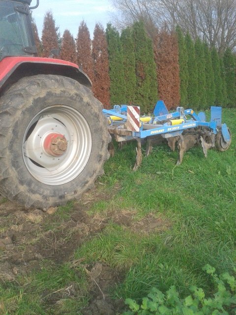

Właśnie zakupiłem Wifo KSK300 13 zębów Tbs25 co 25cm szerokość robocza 3,25m Na polu głęboszowanym latem po ramę. Po ścierniskowcu nawet 30cm ledwo ledwo na blokadach ciągnikiem 130km o masie 5,2t Jak myślicie nada się do uprawy bez orki? Dodam za zębem łańcuch i rurkę do nawozów.
Edytowane przez ansu
Zbadam glebę z wierzchu 10 -15 cm, a drugą próbę w tym samym miejscu ale z głębokości  35 cm, a wyniki się porówna . Głębosz  się nada. Dla próby przyspawaj na 3 -4  lemieszach obok  siebie  cienkie np 4 mm blachy, trójkątne, w celu poszerzenia lemiesza  np o 5 cm w każdą stronę.  Do tej blachy  przyspawaj klin wprost słupice, którego zadaniem będzie  wzruszyć ziemie w miejscu przesuwania się słupicy.   Myślę, ze będzie stawiał nawet mniejszy opór,  a przy płytkiej  uprawie, 10  -15  cm, lepiej uprawiał glebę  Nawet gdybyś zdemontował lemiesze i pojechał naprawdę  mały  kawałek samymi słupicami na taką samą głębokość , to ciągnik miałby tak samo ciężko  .  Przyspawaj,odciąć zawsze możesz.  W moim lemieszu taki lemiesz stanowi tak zwaną matkę, a na nią dokręcam śrubami od pługa górnej części  klin, a w dolnej  czubek  klin przetrzyma 4-5 czubki .
Lemiesze dłuta i tak muszę dorobić zregenerować na spawam płytki z stali 50HS krawędzie napawam zasadowym drutem proszkowym Fluxofil do napawania ulepszającego Myślałem o 13 krojach przed. Zboża zamierzam siać na brzegach po dwa rządki co 25cm/2 bruzdy nawóz w bruzdę. Rzepak w rozstawie 25cm w doprawioną bruzdę na dno nawóz. Buraki podobnie w doprawioną bruzdę tylko PK w dno bruzdy  N obok bruzdy i w rozstawie 45cm. Znalazłem remont w podobnym stanie

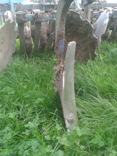

post-30-0-53137300-1413736047_thumb.jpgpost-30-0-16454900-1413736068_thumb.jpgpost-30-0-86902200-1413736102_thumb.jpg
No, no ciekawie się zapowiada. Krój jeden z przodu na pewno uniemożliwi zapychanie się na zębie. Nawet perz przetnie więc nic nie będzie mogło owinąć się na zębie. I w łąkę/darninę tym też idealnie by się siało, tak mi się zdaje. Jak głęboko ten krój miał by pracować i jak byłby zabezpieczony przed kamieniami?
Może mamy trochę inną wizję i źle kojarzymy fakty, ale ja bym dał krój dosłownie 2-4cm obok zęba. Oczywiście przed ale tak gdyby trafił na kamień, mógł by (dzięki zabezpieczeniu sprężynowym) uchylić się do tyłu i aby w ząb nie trafił. Albo dać taki zwykły krój od pługa UNIA, który na kamieniu podskoczy tylko do góry nie uderzając o ząb.
Jednej rzeczy nie rozumiem. Jak siać zboże? Chcesz doprowadzić rurki do zębów i siać bezpośrednio przy nich czy może belka siewna będzie zupełnie z tyłu, jednak że idealnie dopasowana do toru którym poruszał się ząb?
 Widzę ze zaczyna się myślenie jeśli chodzi o krój to tak jak kolega powiedział nie musu być idealnie w środek słupicy  jeszcze lepiej ustawić go pod minimalnym  kontem  np 1 cm              z tyłu szerzej  co pozwoli przód kroju zbliżyć do środka słupicy natomiast w tyle powstanie klin przez który łatwiej przemieszczać gleba przy  równoległym ustawieniu szczelina będzie równa i może gromadzić i przyklejać się tam nieraz  mokra gleba są to tytko moje niesprawdzone spostrzeżenia. Natomiast jeśli o mocowanie kroju to według mnie powinno być z przodu
 na wahaczu ze sprężyną, po prostu krój powinien być ciągnięty z regulowanym dociskiem aby w razie przeszkody mógł się podnieść. Przy mocowaniu z tyłu będzie się stawiał i pod wpływem oporu coraz bardziej zagłębiał  aż do wyłamania. Głębokość regulujemy dociskiem sprężyny lub przykręcając mniejszej średnicy pierścień np. obcięta 5 cm rura dużej średnicy.
