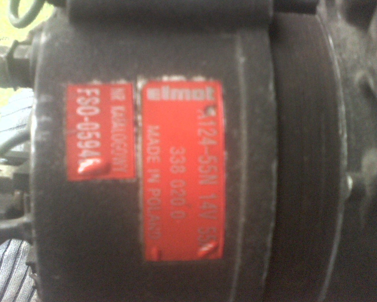

Witam mam dość znany problem mam nadzieję że mnie nikt za to nie zlinczuje, nabyłem alternator od poloneza i chciałbym go podłączyć do sześćdziesiątki zamieszczam fotki.Czy mógłby mi ktoś narysować jak go podłączyć.Do prądnicy mam poprowadzone dwa kable z tego co wyczytałem to powinno być 3... proszę o pomoc. Znalazłem coś takiego ale nie wiem co to za regulator napięcia ?
http://obrazki.elektroda.net/29_1219778044.jpg
a oto mój altek http://obrazki.elektroda.pl/2277694000_1310149985.jpg
http://obrazki.elektroda.pl/9090518500_1310149986.jpg
Witam. W twoim alternatorze masz regulator już wbudowany wystarczy że podłączysz wyjście z alternatora to z nakętką z plusem najlepiej pod nakętkę na rozruszniku a to wyście na wsówkę podciągnij kabelkiem do żarówki wskażnika ładowania i podłącz zamiast tego kabla co idzie na regulator prądnicy
