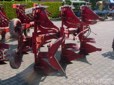

Witam, zakupiłem pług Krone 120-3, (podobne zdjęcie w załączniku) tylko, że z zabezpieczeniem resorowym do traktora 120 konnego. Nie wiem czy nie popełniłem błędu, kupując tylko pług 3 skibowy. Co mnie ujęło to mnogość ustawień tego pługa. Co nie daje mi spokoju, to małe nie proporcjonalne do grubej kwadratowej ciężkiej ramy, odkładnie. Po za tym jest problem z lemieszami i innymi częściami do niego z tego co się orientowałem. Pług kupiłem stosunkowo tanio, bo około 6000 zł, ale mam mieszane uczucia, a powinienem się cieszyć przecież. Myślę też ostatecznie o dołożeniu jeszcze jednej skiby, ale czy to właściwy pomysł, a po za tym gdzie taką mogę kupić ? Proszę o pomoc.

nie powiem Ci jaką mają szerokość orania bo nie wiem. mam Ursusa 1224. z tymi trójkami do takiego traktora to przegiąłem na maxa. Mocno szukam 4 korpusu. Po za tym w mojej wersji pługa nie posiadam ścinacza skiby. Podejrzewam, że trzeba będzie coś przerabiać, tylko kiedy skoro już późno ;]

myślę że Unirol poradzi sobie z problemem lemieszy przy tym pługu...
nie martw się - 4 obrót czasem stanowi problem dla 120 kucyków - mam kilka ha porządnej rędziny i powiem szczerze z chęcią odkręciłbym ten ostatni korpus ale to za długo schodzi porównując czas orki.
Heh.Mój sąsiad w zeszłym roku kupił pług czteroskibowy,właśnie krone,ale do 90 konnego agrotrona.Musze powiedzieć,że super pług tylko jest jeden mankament-mianowicie nigdzie nie może kupić lemieszy. <_< W końcu pośżedł po rozum do głowy i kupił jakieś inne lemiesze i poprzewiercał otwory na śruby w słupicach i jest jak na razie dobrze. ;)
posiłkując się informacją kolegi "1rajdzik" (serdeczne dzięki) rzeczywiście odszukałem w internecie firmę rekomendowaną (http://grupaunirol.pl) i sprawdziłem dostępność lemieszy. No i nie ma z nimi kłopotu. Zamówiony towar jest wysyłany kurierem. Znając te wszystkie informacje jest mi już lepiej. Gdybym mógł tylko znaleźć jeszcze dodatkowy korpus ... <_<

@emilioo Słuchaj a czy wiesz jakie są to lemiesze?Bo jeśli są to orginalne to ok.Bo z tego co wiem to te produkowane przez naszych producentów to lipa,tzn.te lewe lemiesze są strasznym bublem i nie mają nic wspólnego z porządną jakością. <_<
Te lemiesze kosztują około 100. Lemiesze z Granitu kosztują ponad 200 zł. Znajomy mi mówił, że na oryginalnych lemieszach zaorał około 150 ha. Myślę, że po pierwszych doświadczeniach z lemieszami krajowymi, wybór sam się nasunie. Szkoda jedynie było by założyć lemiesz za 2 stówki wyjechać i zaraz go złamać na kamieniu, stówkę z trudem, ale jeszcze można przeboleć. Czas pokarze.
