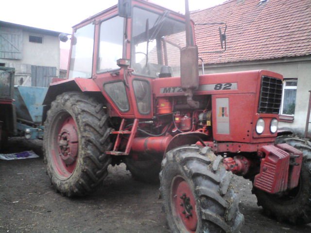

Witam,mam pytanko,mianowicie czy opony o rozmiarze 13.6 R20 można założyć na felgę na której wcześniej była opona 11.2x20,chodzi o koła z przodu?,pozdrawiam

albo się nie znasz albo nieźle mieszasz :huh:
13,6 zawsze będzie miało 13,6 szerokości opony niezależnie czy to będzie 13,6-20 czy nawet 13,6-38 ;)
bartosik jak masz te wąskie felgi to max wejdzie ci opona 12,4-20 (a wtedy z tyłu powinna być 16,9-38 chodź może jeszcze podejdzie 15,5 )
a szerokość możesz se przeliczyć i sam zmierzyć felgę np 13,6cal *2,54=cm
Posłuchajcie i spytajcie wulkanizatorów;) podobnie jest w samochodach osobowych przecie, szerokość jest zależna od wysokości i odwrotnie, więc nie spierajmy się o to. A co do taurusa to sie pomyliłem, szerokość opony to 12.4 więc PRZEPRASZAM za pomyłke, w każdym bądź razie na oryginalną felgę pasuje, a tutaj na allegro znalazłem dziwny wynalazek z szerszymi oponami http://allegro.pl/mtz-820-4x4-1989-tuz-i1555724461.html

W takim razie jakie opony do MTZ 82TS zakładano na przód i do niektórych MTZów od 98 roku? ;] sam sobie uzupełnij wiadomości;]opony 12.4R20 zakładane były do niektórych koparko-ładowarek, to że na allegro czegoś nie znalazłeś nie oznacza że takich kół nie ma;]

wszystko oki,ale dalej nie uzyskałem odpowiedzi czy na wąskie felgi z przodu da się założyć opony 13.6 R20,na tylnią felgę mam zamiar założyć oponę 16,9 R 38 i wiem,że wejdzie na felgę,wcześniej była opona 15,5 R38
Skoro na tylną felgę da sie wrzucić szerszą oponę to i na przód powinna wejść, jak już pisałem 12.4 weszło i nie koliduje z przednim napędem. Najlepiej przemierz jedną i drugą oponę i będziesz miał odpowied, a z tego co na forum doczytałem 320/20 powinno wejść bez problemu, a takie opony oferuje akurat taurus

Nie będzie pasować bo te nowsze po 98 roku miały inne falgi zakładane pod te opony. Te opony na wąską felge które zakladaja teraz takie jakja mam np: to też są szersze bo felga była robiona oryginalnie pod 9.5 R20 czy też 9.0 W LTZ czy T25 z przodem takie spotykamy i one są na równi z felgą więc nie wiem jak ktoś chce wkleszczyć 13.6 na tą felge. Do nich są inne felgi i zawsze były szersze. To jak by na koło od ciapka pakować 16,9R28
Na tył są o póltora cala szersze niecałe. bo oryginał 15.5-38 szersze są 16,9-38 taka sztuczka przejdzie spokojnie ale przednie, to zmiana felgi

no tylko ile wyniesie koszt kupna nowych felg i opon... napewno parę tysięcy... tylko czy te felgi szersze nie będą wyższe
?? bo w takim przypadku będzie problem z synchronizacją napędu między tyłem a przodem
My za radiale dnieproshiny zapłaciliśmy po 420 zł. Gdybyśmy wiedzieli że ciągnik dostanie tura poczekalibyśmy 3 tygodnie na taurusy, 320 R20 były by po 620 za sztuke na tamtą chwile, wysokość była identyczna jak 11.2 x20, i na felgę wg doradców w Grene miało by to wejśc z powodzeniem
