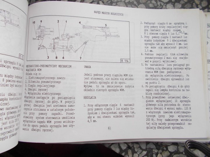

Jesteśmy w trakcie remontu 7211. Mam w związku z tym kilka pytań. Jak powinna wyglądać regulacja sprzęgła wom ponieważ ostatnio już nie dało się wrzucić womu bez trzeszczenia- ponadto wajcha bardzo ciężko chodzi bo jest na maksa podciągnięta. (Podczas rozbierania zauważyliśmy że tłoczek od pneumatycznego załączania wom stawia opór wygląda jakby to było przyczyną?)

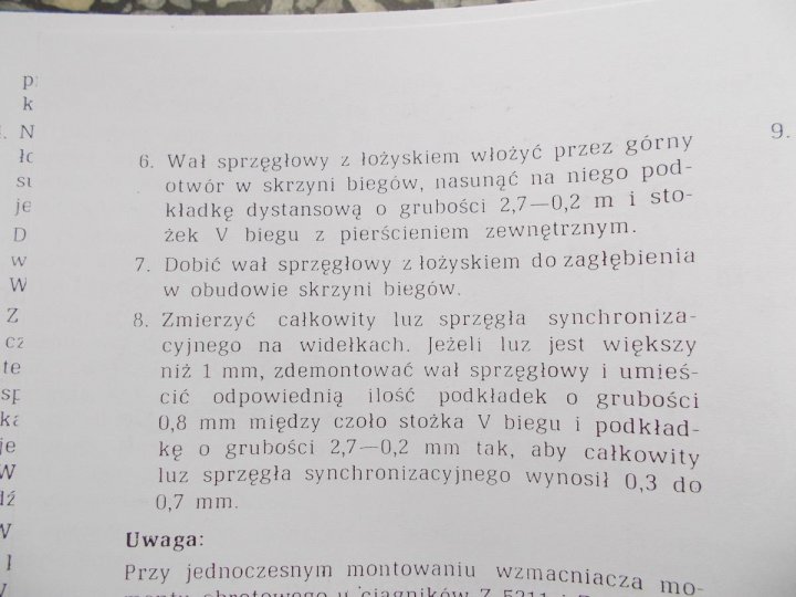

Jak powinien wyglądać luz na tych pierścieniach synchronizatora (niewiem jak to się nazywa)- ponieważ był luz w sklepie polecili nam założenie pierścieni dystansowych daliśmy ze dwa ale na idealnie szczelnie tego nie zrobiliśmy- jak to powinno wyglądać?

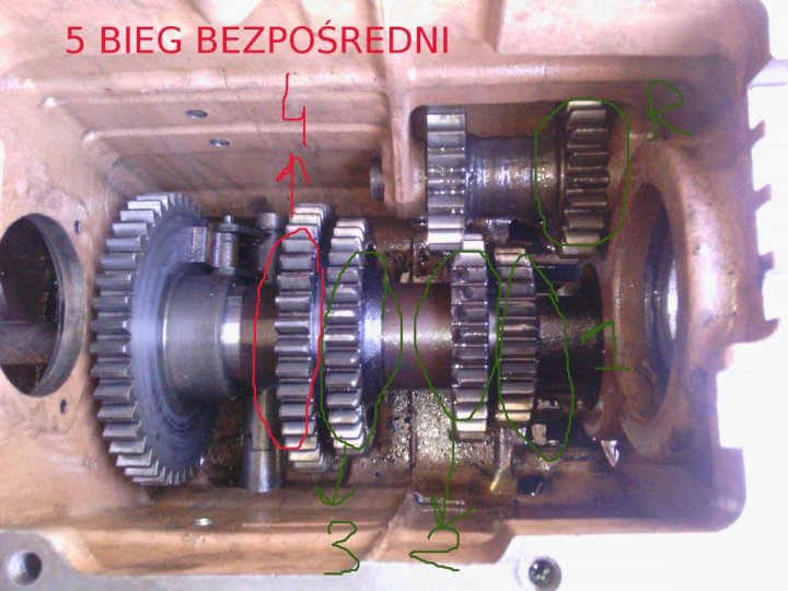

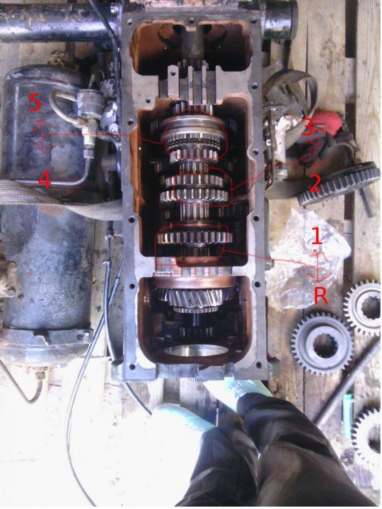

Jak ktoś ma objawy terkotania na wstecznym i 2 to może sobie zobaczyć zdjęcia co jest przyczyną.

regulacja WOM-u -zdjęcia poniżej  ( jest od nowszej serii 5320 ale wygląda identycznie) . Jeśli chodzi o nie wysprzęglanie i trzeszczenie to miałem identyczną sytuację ia przyczyną okazało się zacinanie tarczy sprzęgłowej na frezie z racji chyba dość rzadkiego używania. Pomogło oczyszczenie i nasmarowanie.
Regulacja synchronizatora -tekst :
