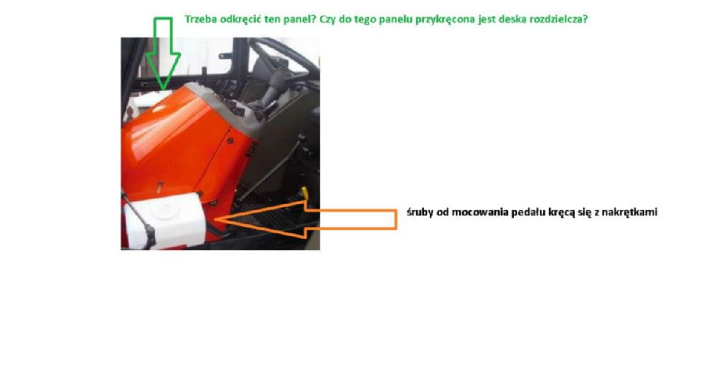

Jak mam się dostać do pompki sprzęgła zetora 7211? Nie mogę odkręcić pedału sprzęgła bo nakrętki się kręcą od środka, czy muszę zdjąć całą czerwoną obudowę?
zdejmujesz ta osłone co jest na niej naklejka schemat biegów i masz dostep aha i ja jeszcze miałem deske z zegarami odkrecona. Tylko dziwi mnie jedna rzecz, po drugiej stronie nie ma nakretek, pedał trzymaja same śruby

Nic Ci nie da odkręcenie tego panelu.
Najlepiej ,najwygodniej i najszybciej jest odkręcić blachę na zewnątrz ciągnika z przodu kabiny(4 śruby M8) i wyciągnąć ją i jest elegancki dostęp. Odkręcasz węże i dwie śruby M8 które trzymają pompkę i wyciągasz ją.
