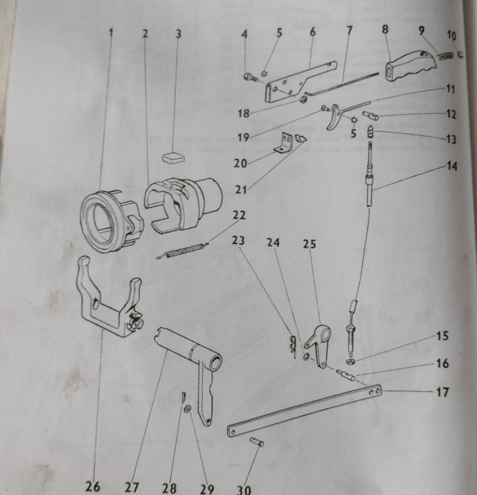

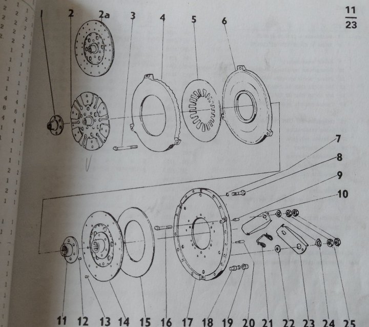

      Witam! Potrzebuję pomocy odnośnie sprzęgła a mianowicie ciągnik kupiony z rozsypanym sprzęgłem czyli nie na chodzie, sprzęgło udało się poskładać ale nie wiem jak mają być powkręcane śrubki regulacyjne w dźwigienkach aby nie były za długie lub za krutkie i jeszcze jedna sprawa jak prawidłowo krok po kroku wyregulować sprzęgło 1i 2 stopień. I czy da się je wyregulować przed spułowieniem czy tylko i wyłącznie po społowieniu ciągnika. Wszystkie informacje będą cenne gdyż nie mam instrukcji obsługi a najlepiej by było jakby było coś z instrukcji napraw. Jeżeli ktoś posiadał by coś takiego to będę wdzięczny, pozdrawiam
