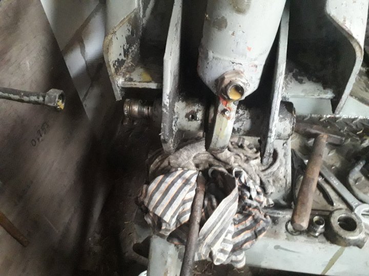

      Witam mam takie pytanie, otóż wymieniam uszczelniacze w obu siłownikach obrotu w cyklopie t 214 i zastanawia mnie czy po złożeniu siłowników i zamontowaniu na miejsce trzeba je jakoś odpowietrzać, chodzi mi głównie o to połączenie z tyłu które łączy oba siłowniki stalową rurką jeden z drugim, bo tak na mój rozum to nie ma tam się skąd wziąć olej bo nie ma połączenia z rozdzielaczami.
      Dziękuje z góry za odpowiedź.
