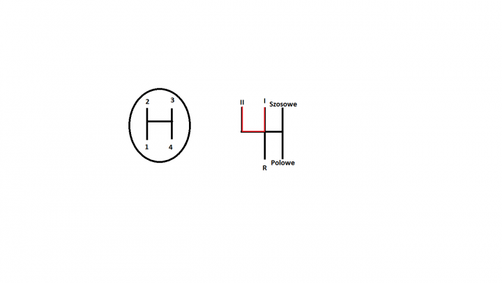

Witam. W moim MTZ 1025 są dwie wajchy od biegów jedna ma 1, 2, 3 ,4 a na drugiej są szosowe polowe wsteczny i I półbieg i II półbieg i gdy chcę przełączyc w trakcie jazdy z I półbiegu na drógi to strasznie zgrzyta w skrzyni. Czy jest na to jakiś sposób? :D :unsure:
Edytowane przez Kamil1025
Tak jest :
-dojść do wprawy umiejętnie zmieniać trochę praktyki sam miałem problemy niegdyś z ursus 1014
-wyregulować sprzęgło
-w najgorszym przypadku zmienić ciągnik
Nie trzeba szukać żadnych górek, przcież w instrukcji jest opisane jak trzeba ruszać z dużym ciężarem. ''Zaleca się przy pracach
transportowych, w których wykorzystuje się przyczepy o dużej ładowności (i masie) rozpocząć jazdę na niskich biegach w położeniu L reduktora, a po rozpędzeniu agregatu ( ciągnik-przyczepa) dokonać przełączenia reduktora w pozycję H. Po zmianie
biegu na wyższy postępować analogicznie, aż do ustalenia odpowiedniej, bezpiecznej prędkości jazdy.'' To tak w teorii a w praktyce czasami nie wyczuje się momentu aby przełączyć z L na H i stoimy albo sprzegło palimy. :lol:
a to co w instrukcji piszą to sorki że się tak wyrażę ale to hu* prawda... na 4 wolnej ci wyciąga 13km/h a na 1 szybkiej kurde 20km/h więc zanim przerzucisz to ci traktor stanie... jak jesteś taki madry to chodź i rozpędź się po równym... szybko byś zmienił chyba swój poprzedni post...
