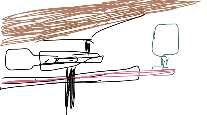

Najprostszym sposobem podawania wymłoconego tymianku na czyszczarke , jest źmijka! Widzialem to na Karczewie u rolnkka ktory zajmuje sie ziolami! Bardzo super ma urzàdzoene!  Ze suszarni tymianek jest transportowany na warnianke za pomoca dmuchawy do siana! Dmuchawa jest na stale zainstalowana przy komorze, w ścianie jest otwor na wrzucanie tymianku do dmuchawy, i rurami ktore ida wysoko jest transportowany na młockarnie, nastepnie wymlocony tymianek wraz z zanieczyszczeniami jest odbierany z podsiewacza przez źmijkę ktora wysypuje go w kosz na czyszczarce  nastepnie przechodzi przez czyszczarkę i zniej równiez krotka źmijką jest transportowany w worki , badz bigbag!  Proste i tanie rozwiązanie , warnianka nie krószy liscia a i jednoczesnie nie natnie kolki (b.  drobne częsci łodygi tym.) Ktore na czyszczarce ciezko odsiać,

Czyszczarkę można zrobić samemu
 Ta z ogłoszenia to ciężka jest, chyba wszystkie są ,,balastowne".
 Dobre u nich że wszystko od dołu, feler to brak zbiornika, a zbiornik z ruchomą podłogą z napędem od skrzynki to 100% dobre.
 Całość może ważyć poniżej dwustu kilo. Zrobiłem takiego ,,pająka", działa, dla siebie wystarczy. Ale raczej lepiej wymłócić na skupach, i spoko.
Z jednej strony kółka dla przetaczania, albo jak ciężka to zaczep do ciągnika do podnośnika dorobić.
 Silnik od pralki całkiem wystarczy, trzeba zachować możliwość zmiany kierunku kręcenia.
 Obroty około 90/minutę, korbę zrobić porządną, od kombajnu napęd sztangi słaby. Z regulacją wykorbienia lepiej. Pod skrzynką łożysko wachliwe, z możliwością przesuwania raczej do spadku, około 10-15 cm od środka geometrycznego. Dolne zaczepy  nośne skrzynki na jednym poziomie. Przeciwwaga jaknajbliżej skrzynki, w jaknajbliższej płaszczyźnie wirowej.
 Kłopotliwy może być format blach zsypowych, u mnie sprawdziły się nieckowe, zaokrąglone (aby jaknajkrótrze były. Robią blachy ,,dalekie, długie", właśnie z powodu oporności surowca w zsypywaniu się, przy odbijaniu się od krawędzi bocznych, to bardzo hamuje zsypywanie.
 Wyważenie z użyciem resorów gumowych do rozrzutnika obornika, kolebać zawsze będzie na gumie, guma tylko na wyważenie.
 Na tej z linku przeciwwaga .... ://  conajmniej wątpliwa, dużo lepiej należy zamocować.
 Obramowanie skrzynki z kątowników 30 mm wystarczy, ściskanie listew skrzynki ściskami stolarskimi, albo śrubami. Można łatwo wyjmować wszystkie blachy, plus zmieniać położenie punktów zaczepowych na skrzynce.
 Dystans blachy od blachy 30mm wystarczy. Jak się obwieszają środkiem, to wpoprzek skrzynki listwa, i podwieszać drucikiem za otworki, i ok, nic nie szkodzi, a poziom zachowany.
 Na dźwigarach zachować możliwość przesuwania punktów zaczepowych w każdym kierunku.
 Słup główny w dystansie do wykorbionej skrzynki na około 10 cm, aby komu ręki nie zgniotło.
 Blachy kiedyś robili w Metaloplastyka Tabal, Lublin. Kalibry to chyba 4,5 mm, 3,2 mm, 0,8 mm, ostatnia to ze dwie albo i trzy stówki.

Urządzając sobie linie do młocenia ziół nalezy ustawic wszystko,( maszyna, czyszczarka źmijki  itp. )  w jednym miescu tak aby nie byĺ potrzeby przestawiania tego! Czyszczarki wachliwe na mimosrodzie musza mieć podstawe cięźką  i przeciwwagę, ktora zapewnia  im stabilność podczas pracy
