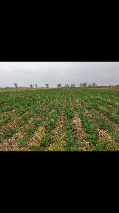

Gdzie te liście widzisz ? Pola całe brązowe i żólte

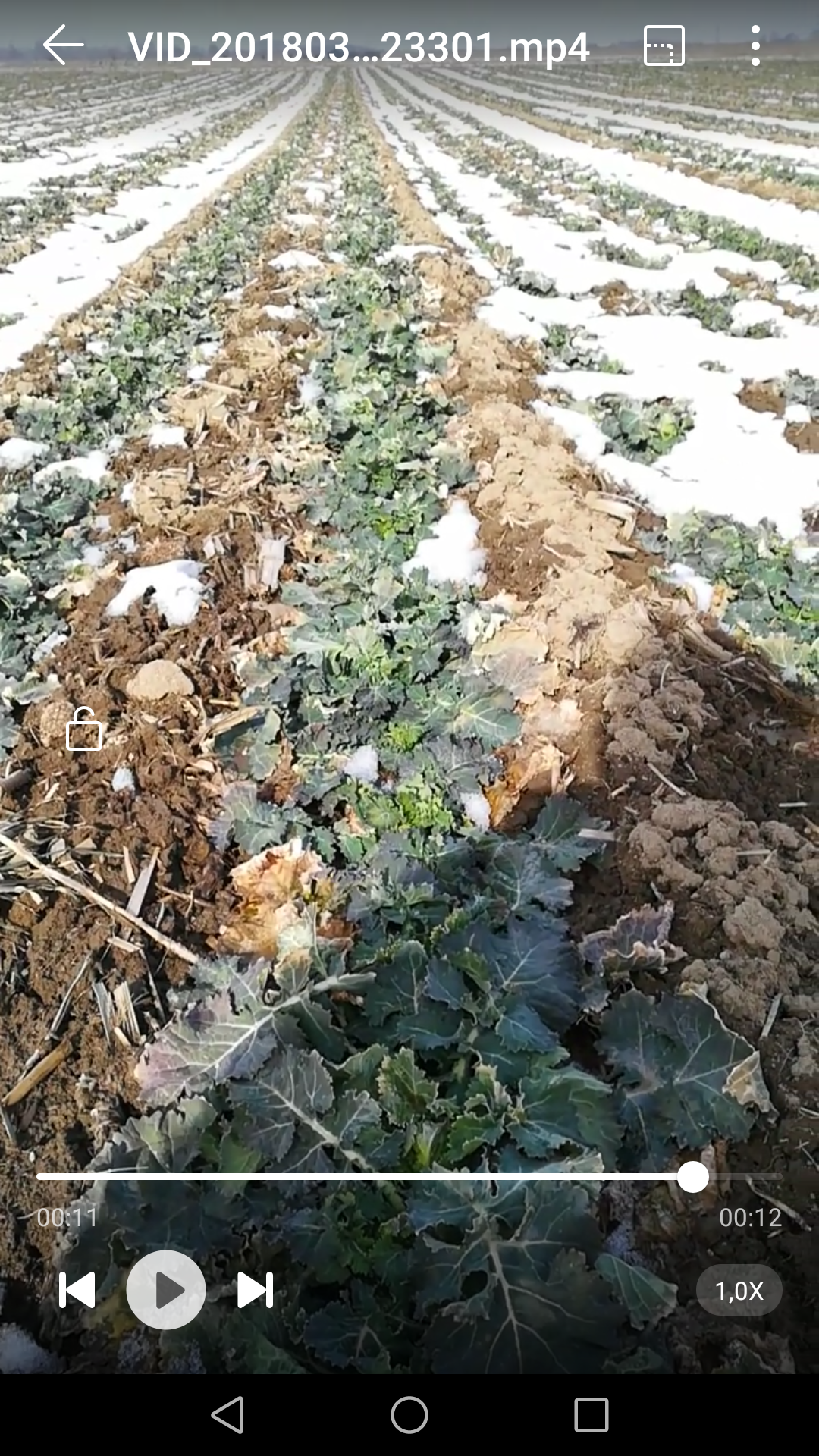

Na północ od Poznaia rzepaki jak nie wymarzły to ledwo pikają,po tych wiatach z mrozem do -10,wczesniej do -18 było ,bez płatka sniegu
Przed zimą
Po pierwszych mrozach było -20  kilka dni mało śniegu i wiaterek
A jak będzie teraz ?
Nie wiem ale obsada była na 98 poprzednim razem

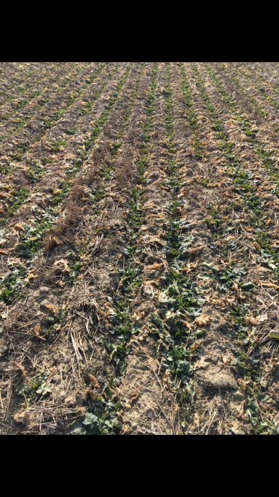

kończyłem dziś nawożenie zbóż bo te 1-2cm śniegu wczoraj zeszło jak słońce trochę przygrzało w południe, jechałem koło rzepaku to powiem szczerze ani mi sie nie chciało stanąć i spojrzeć po nim, zobaczymy jak temperatura znów wzrośnie co się bedzie działo

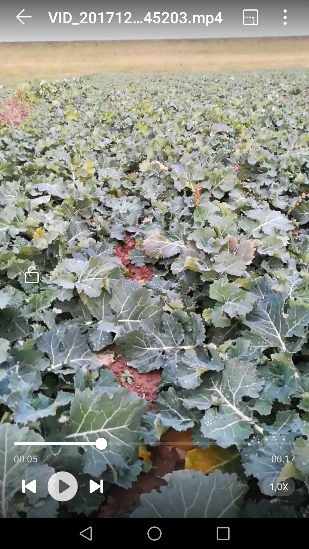

ale rzepak Panie Maax rewelacja, liście go chronią na 100% bedzie dobrze
u mnie w sezonie 10/11 to liście z rzepaku w bruzdach leżały moich i sąsiadów, wiatr zrobił swoje
Edytowane przez proxy8441
Spokojnie 2012 rok było-25 i wiater porywisty zero śniegu byłem pewny że po rzepaku nie było liści nawet stożek wydawał się stracony a było 4,5 tony
Jestem optymistą ale  podałem sporo N i rzepak ruszył były nowe liście nawet było 18 c przez kilka dni

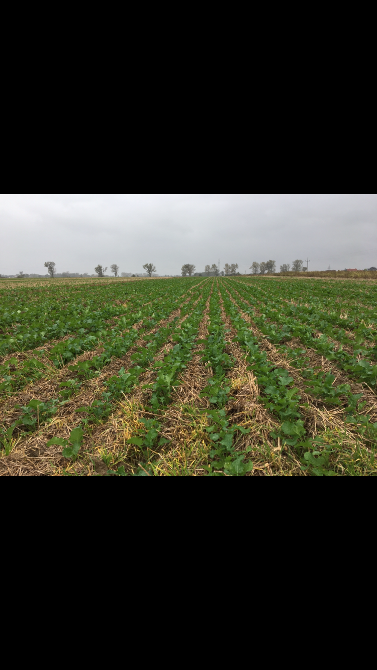

12 październik i 1 marzec , drugi rok stip, obsada w miarę jest, chyba nie powinno być źle :)
Edytowane przez Artis
Dobre wschody na glinach to chyba jedyna zaleta strip til
