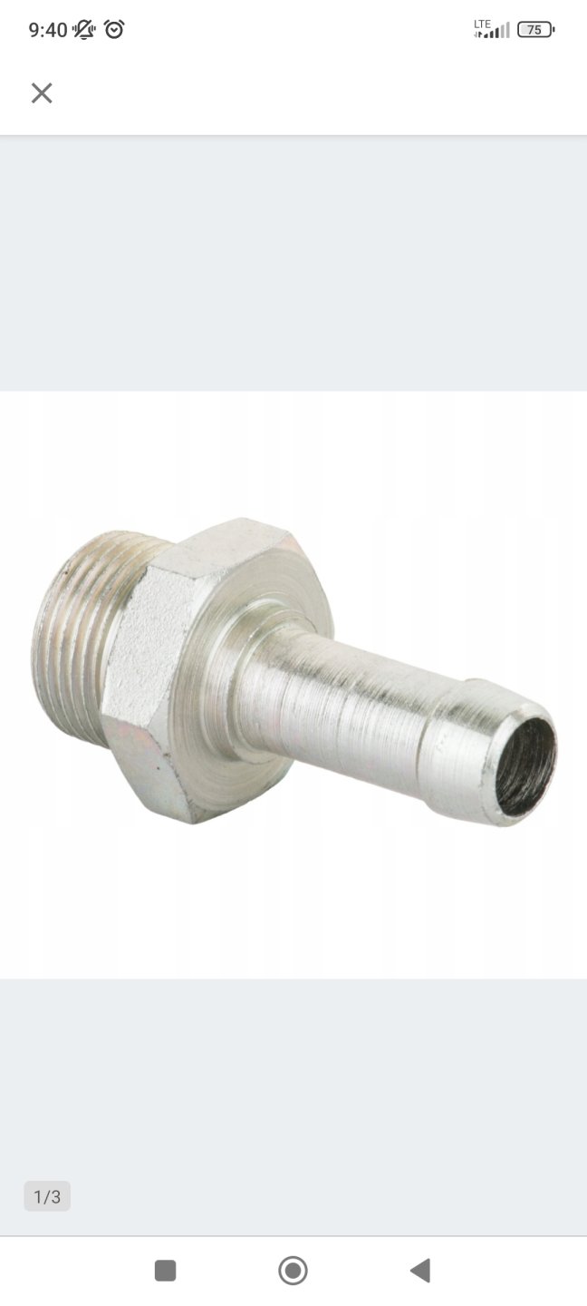

Z opisu aukcji wynika, że gwint na tej przejściówce to M16, a z tego co kojarzę, nie da się nakręcić nakrętki M16 na króciec odolejacza w 7211 więc ta przejściówka z aukcji nie będzie pasowała.

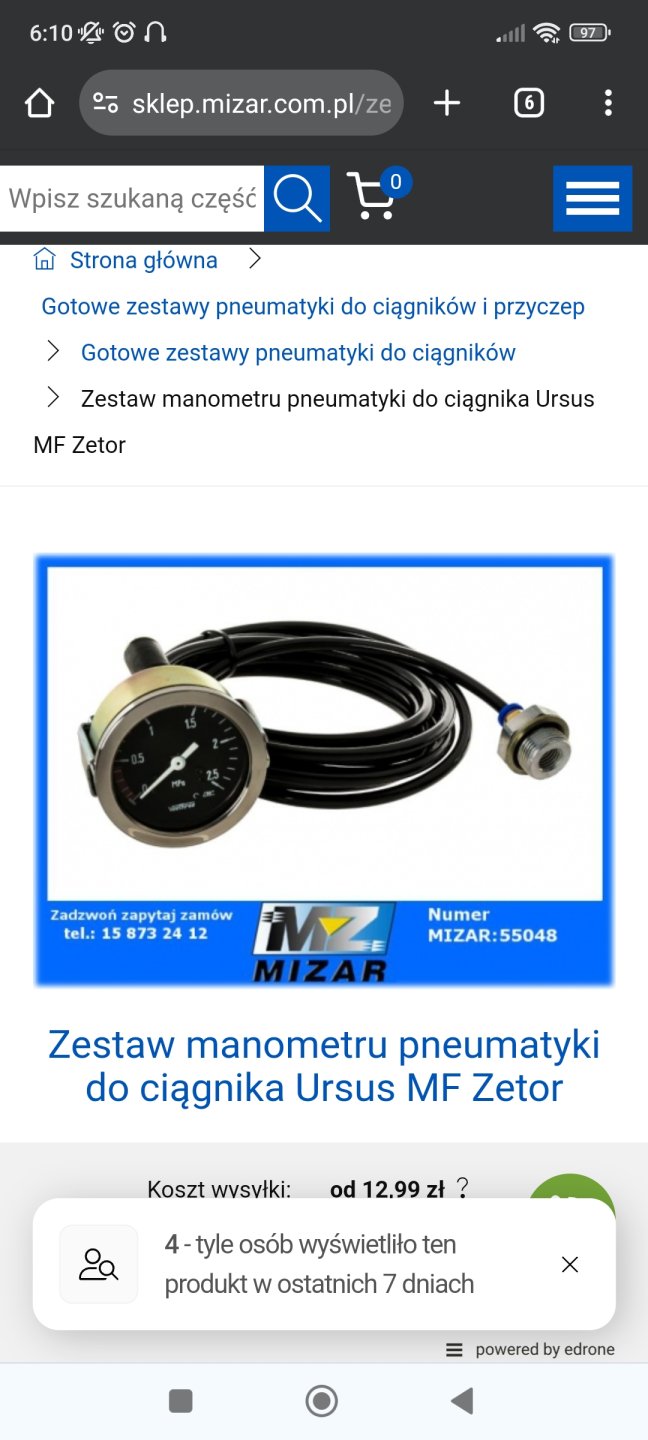

Będzie mierzyć, z tym że wartość mierzona powinna zawierać się od 2/3 skali do jej końca. U Ciebie będzie się zawierała w 1/3 ska li - może to wpływać na dokładność pomiaru. Oryginalny wskaźnik w zetorze jest do 1 MPa...

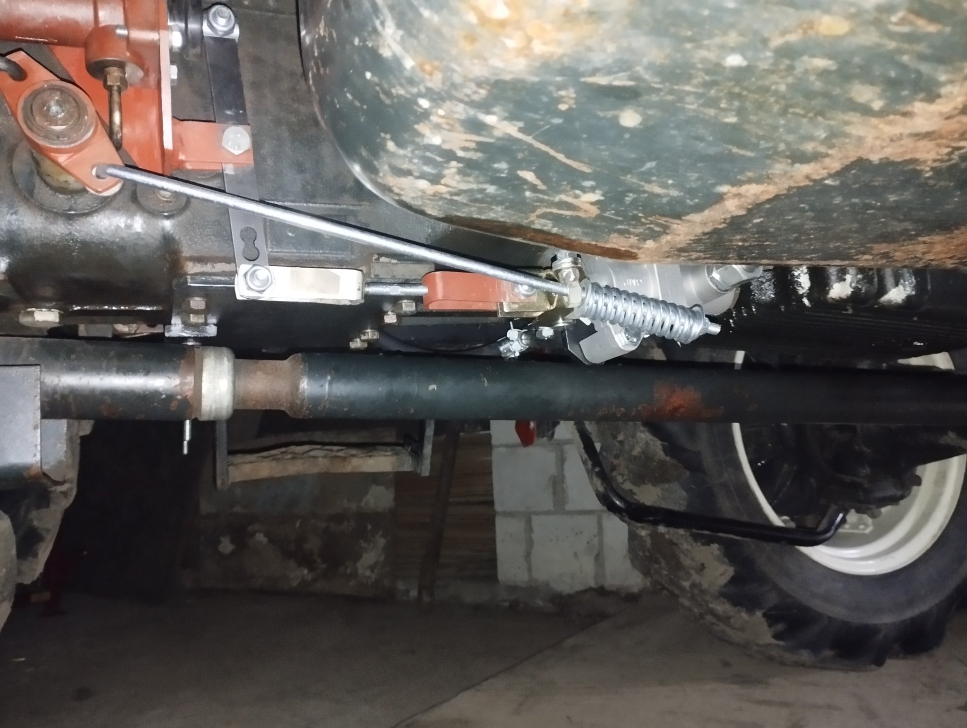

Czy ta sprężyna od hamulca ręcznego musi być luźna?Bo jak podłącze przyczepę to zahamuje ale nie chce jej od hamować nie zależnie czy zahamuje pedałami czy hamulcem ręcznym?
Ta sprężyna nie powinna być ściśnięta ale też nie powinna mieć luzu, ale służy tylko do synchronizacji działania hamulca postojowego i hamulców przyczepy. Nie ma wpływu na odhamowanie przyczepy. Chyba że będzie zbyt mocno ściśnięta ale u Ciebie to nie występuje.  W który otwór podłączyłeś cięgno łączące zawór pneumatyczny i wyrównywacz? Według instrukcji powinno być podłączone na otwór drugi od dołu czyli chyba środkowy i nie powinno mieć luzu...
Cięgło mam podłączone pod ostatni dolny otwór.
Na początku nie miałem w ogóle ciśnienia na końcówce co się podpina przyczepę po zluzowaniu tej sprężyny ciśnienie jest ale nie chce jej od hamować.🤷
Edytowane przez Piotruniu25
Odłącz całkowicie cięgno od postojowego, widełki przełóż na środkowy otwór, cięgno które łączy obydwa widełki wyreguluj tak żeby nie było luzu ale i żeby nie ciągnęło dźwigni od zaworu pneumatycznego i powinno działać. Jeśli nie będzie to nie wiem dlaczego, zawór nowy to powinien być dobry, przewodów pneumatycznych chyba nie można źle podłączyć...
