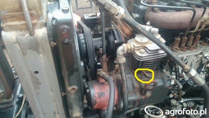

Tak tak nigdzie indziej powietrze nie ucieka, na tym zdjęciu będzie lepiej widać tą siatke.
Jak cięgna sterujące są luźno (dla pewności możesz odłączyc) to powietrze nie powinno uciekać. Jak tak nie jest to możesz rozebrać, przeczyścić, nasmarować i złożyć. Prawdopodobnie to nie pomoże bo aluminium się mogło utlenić. Wtedy tylko nowy zawór, koszt około 150zł, na pewno nie oryginał ale umnie działa już jakieś trzy lata...

Cieknie mi z tej dzwigienki olej podczas pracy sprezarki. WYmienialem juz tam podkladke miedziane ale dalej cieknie. Tam powinien byc oring czy podkladka miedziana? Bo katalog jasno nie mowi tylko pierscien uszczelniajacy. Byla aluminiowa dalem miedziana ale dalej leci.
Nawet jeśliby gubił kompresje z jakiegoś powodu, to nie powinien tędy wywalać oleju z tego powodu, chyba że odma przypchana i robi się w silniku ciśnienie.
Ale ja wcale nie obstawiałem że to przez kompresje i że odma jest zapchana, choć jest taka ewentualność.
skoro tylko przy włączonej to faktycznie raczej nie kompresja.
Warto sprawdzic gore sprezarki? Ale jakby sprezarka mialaby nieszczelnosc na cylindrze to chyba plulaby olejem do układu? Dodam ze jak sprezarka dobija 4-5 barow to zaczyna głosniej klekotać
Edytowane przez mds212
Jeśli w odolejaczu nie ma za dużo oleju i dobrze pompuje to nie ma co ruszać góry. A to jest tylko blokada załączania i wydostaje się olej smarujący jak jest załączona, nie wiem co tam jest za uszczelniacz, nigdy tam mi nie ciekło.
u mnie niedawno zauwazylem plame- ledwo 3 tyg mtg po remoncie i juz problemy..
niedawno odkrecalem pokrywe odmy- raczej trudno zatkac taka siatke o samej rurce nie wspomne.
kiedys robilem glowice kompresora- wtedy bylem jeszcze mlody i ambitny - naprawialem pierdoly bez znaczenia,ktore to dzialania czesto konczyly sie powaznymi awariami- po wymianie pierscieni urwal sie walek napedowy pompy paliwowej i trzeba bylo pol ciagnika rozebrac...........
