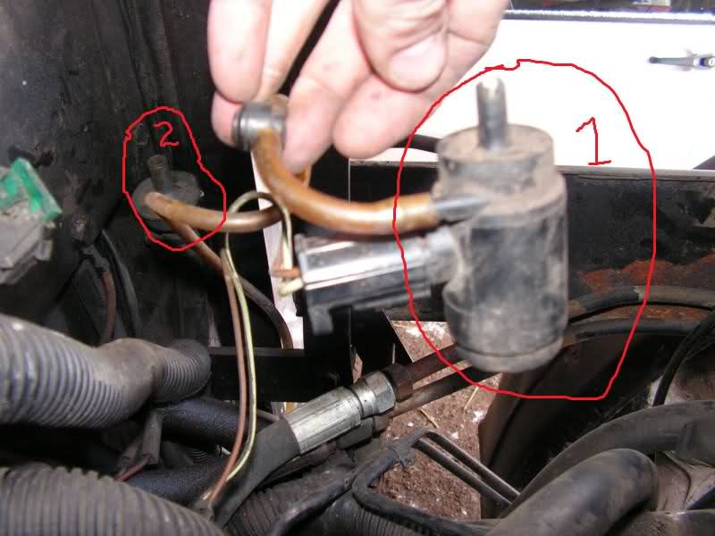

1. Otwierając maskę przednią zupelnie przy kabinie patrząc od strony wtryskiwaczy znalazłem takie coś jak na zdjęciu, leżało sobie luźno.. Ktoś może mi powiedzieć co to jest i gdzie winno być wsadzone? Czy w punkt 2 oznaczony na zdjęciu?

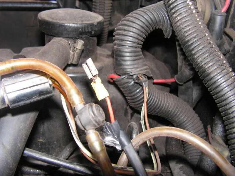

2. Znalazłem również przewód niepodłączony jednożyłowy czerwony 1.5 mm2 niedaleko wtryskiwaczy i pojęcia nie mam gdzie mógł być podłączony..

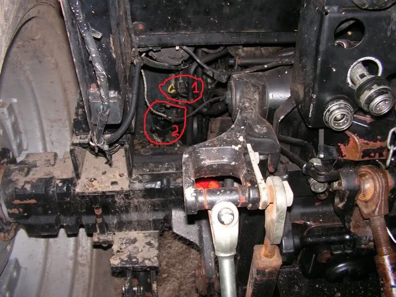

4. Poniżej zdjęcie z tyłu ciągnika strona lewa. Który elektrozawór jest od czego?

1. To pompka spryskiwacza, powinna być przy zbiorniczku na płyn.
2. U mnie też jest nie podłączony.

4. Elektrozawór od blokady.

Być może tam u góry jest to pompka od spryskiwaczy tylko brakuj może zbiornika nie wiem bo umnie chyba tego nie ma a mój jest 40 km odemnie. Ja spószczałem tym gdzie wychodzi ten wał od napędu ale możesz tymi 2 spuścić. Tamten elektrozawór jest od blokady mostu bodajże a ten drugi elektrozawór nie wiem od czego jest gdybyś dał rade zrobić bliżej zdjęcia

A co to jest 2 na pierwszym ze zdjęć w poście powyżej? No u mnie w takim razie też zbiorniczka brakuje:)
Olej do silnika wlewamy przez korek na obudowie klawiatury? Zastanawiam się po co w bagnecie od oleju silnika zaraz przy uchwycie ta pokrywka jest na gwincie przecież jak się odkreci lekko to już inny poziom wskaże w silniku niż jak będzie zupełnie dokręcona..
ta 2 na niej był pewnie ziornik . Olej tam włewamy u góry.
