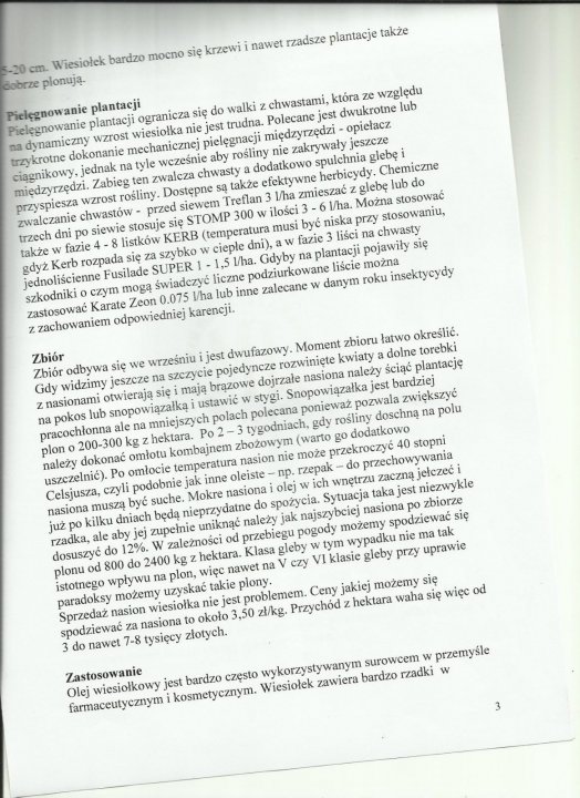

Zarejestrowanych nie ma zadnych. Mozna pryskac doglebowo bezposrednio przed siewem tryfnualina czy jakos tak bo nie pamietam dokladnie nazwy (kiedys to sie nazywalo tryfnulotox) ale jest wycofane wszystko z ta substancja aktywna i tylko "z pod lady" daje sie zalatwic lub dostepny ogolnie stomp kilka dni po siewie. To jedyne srodki ale i tak bez grakopielika sie nie obejdzie bo wiesiolek wolno sie buja w poczatkowych fazach rozwoju i dlugo wschodzi a chwasty nie czekaja

U mnie pisze że przełom marca i kwietnia W maliny by nie puszczali bo chyba im też zależy na towarze . Mam taki skan z opryskiem może sie przyda Niby zalecają
Edytowane przez Robertkujawy
