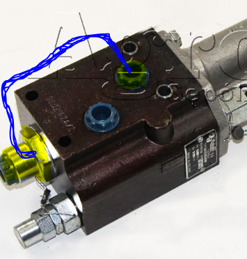

@jaro8540 a gdzie jest właściwie ten zawór?
a czy może mi ktoś powiedzieć czemu służy takie połączenie?
bo mam troche zagiety tutaj przewód(ten gumowy)czy to wpływa jakoś na to że z trudem podnosi tur-a?
No jak masz zgięty mocno to może iść słabe ciśnienie i nie ma siły podnieść
