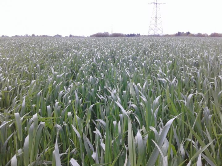

Witam Wszystkich . Chciałbym się dowiedzieć czy to jest stadium liścia flagowego ? Czy bym mógł zastosować oprysk na skracanie Cerone 480 SL w jakiej ilości . Bo nie zdążyłem na pierwsze kolanko skrócić . 100kg/ha Czystego azotu zastosowałem . I się boję że się wyłoży . O to zdjęcie
Edytowane przez KaziU91
to jest liśc flagowy mozesz pryskać cerone, ja pryskałem wczoraj 0,3 l/ha ale dziś rozmawiałem z doradcą i stwierdził że za mało - min. 0,5l/ha w moim przypadku (160h/ha), było skracana w T1. nie zalecają po kłoszeniu bo kłosy mogą być szczerbate
