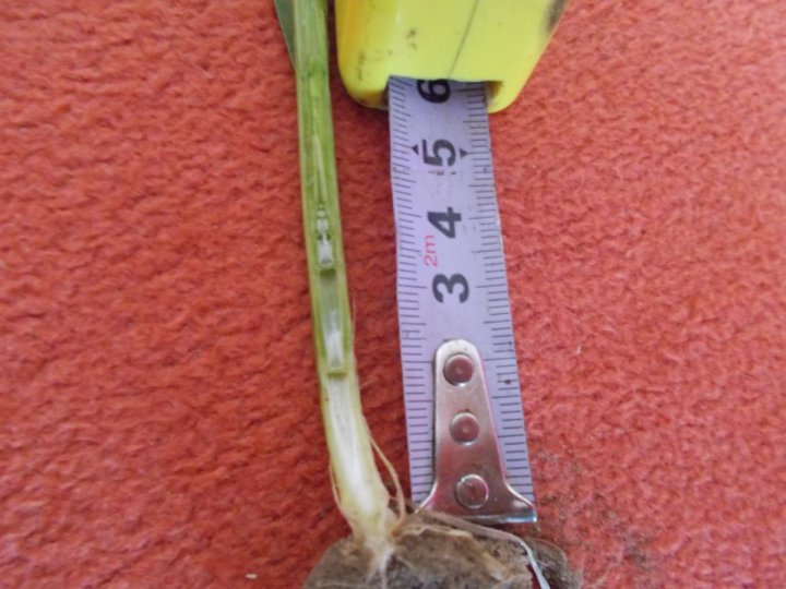

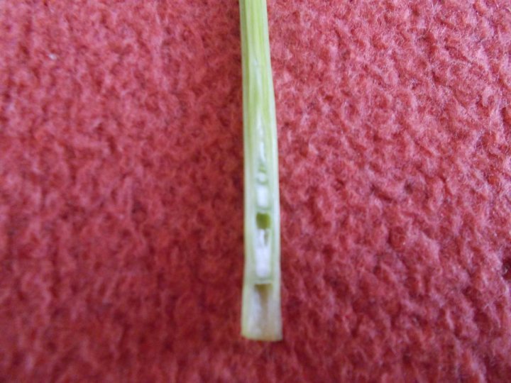

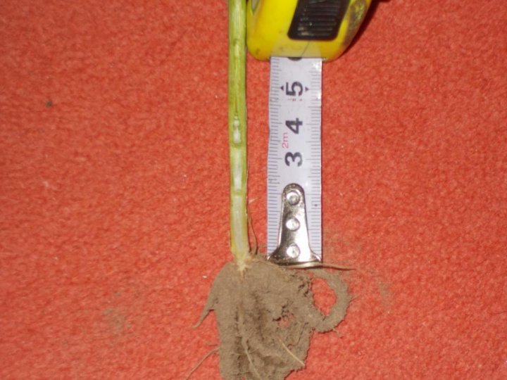

moge juz pryskać żyto regulatorem wzrostu ???? jesli sie ktoś dobrze zna niech mi powie w jakiej fazie jest żytko na zdjenciach ??? prosze o odpowiedz
Te zdjęcie nie jest dokładnie, na podstawie tego mogę powiedzieć że jest faza BBCH30/31 czyli możesz ruszać, możesz trochę poczekać.
w tym tygodniu bede pryskać. 1 litr ccc + 0,2 moddusa bedzie ok ??? ile moge moczniku dodać ??
1l ccc i 0,2l moddusa to ok jak nie ma wysokiej presji wylegania. A mocznika możesz dać nawet 10% ale musisz dodać 5% siarczanu magnezu. Sam mocznik dolistnie nic nie da.
