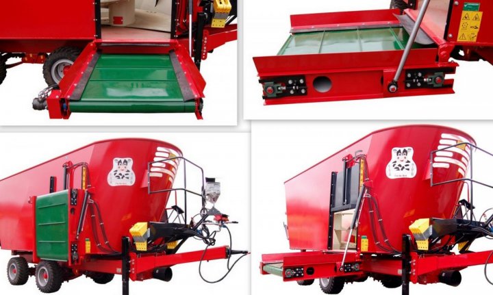

Boczny wysyp z taśmą. Proszę tylko nie komentować, "komu to potrzebne". Komuś było, dlatego zostało to zrobione. :)
Upsss. teraz dopiero "się" załączyło :)

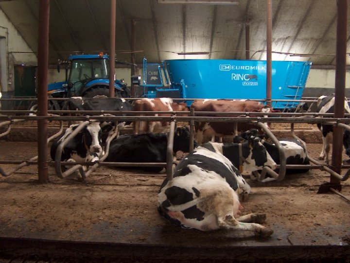

Aha a jaki ciągnik go napędza? Zrób jutro jakieś fotki podczas mieszania i wstaw na AF :P
to był new holland td5040 zdaje sie, a umnie td5030
